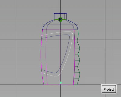

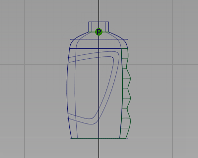

まず、ボトル サーフェスにラベル シェイプのカーブを投影します。アクティブ ウィンドウによって投影方向が決定するため、Left ウィンドウを使用します。
  1. Leftビューを最大化します。
  2. LabelC rvesレイヤを表示します。
    レイヤには、ラベルのアウトライン用の2つのカーブがあります。外側のカーブを使用して本体のサーフェスをトリミングします。

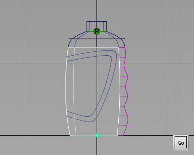

  3. 胴体サーフェスに外側のラベル カーブを Project (投影)します。Surface Edit > Create CurvesOnSurface > Project を選択します。
  4. サーフェスの選択を要求するプロンプトが表示されます。メインのボトルサーフェスをクリックして選択します。
  5. Goをクリックして、そのサーフェスを 定します。
    次に投影カーブの選択を要求するプロンプトが表示 されます。

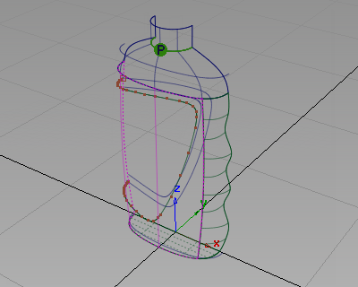

  6. 外側のラベル カーブをクリックして選択し、それからProjectをクリックします。
    カーブがサーフェス上に投影されます。
  7. パースビューを最大化して、カーブオンサ フェスがよく見えるようにします。

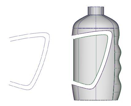

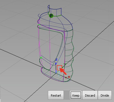

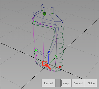

  8. Surface Edit > Trim > Trim Surface の順に選択します。
  9. トリミングするサーフェスの選択を要求するプロンプトが表示されます。メインのボトルサーフェスをクリックして選択します。

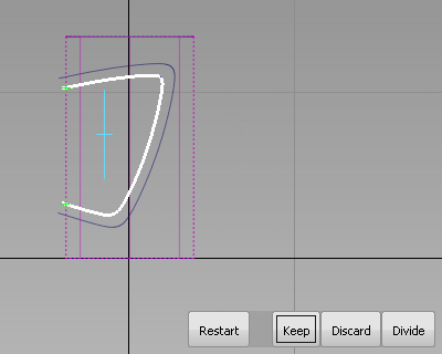

  10. 次にトリミング領域の選択を要求するプロンプトが表示されます。維持したいサーフェスの部分(ラベル領域の外側の部分)をクリックします。
  11. ウィンドウの右下コーナーに表示されるKeepをクリックします。

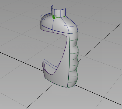

    サーフェスがトリミングされます。
  12. ダイアグノスティック シェーディングを使用して、サーフェスが正しくトリミングされていることを確認します。
    ヒント:
    トリミングが正しくなければ、画面下に表示される Revert をクリックして 1 ステップ戻り、トリミング領域を選択し直します。トリミング領域を後で修正する場合は、Surface Edit > Trim > Untrimを使用すればサーフェスをトリミングしていない状態に復元できます。

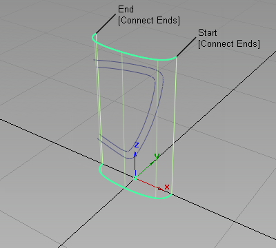

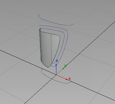

ボトルに紙ラベルを付けます。折り目やしわができないようにする場合は、紙は一度に一方向にのみ曲げることができます。そのため、ラベル サーフェスを一方向にのみ曲げます。これをシングル曲率と呼びます。
2 つの同じカーブの間の Skin サーフェスを使用して、シングル曲率のサーフェスを作成します。
まず、レイヤを使用してモデルを構成します。

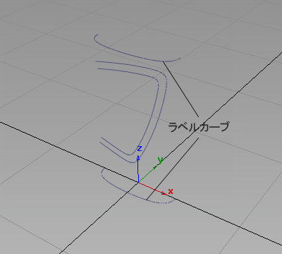

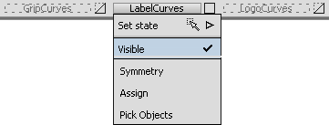

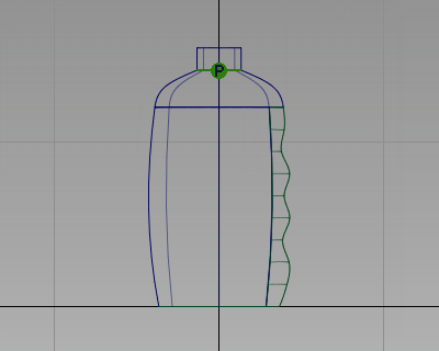

  1. ドロップダウン メニューを使用して Bottle レイヤを非表示にします。
    スキン サーフェス用の 2 つの同じシェイプのカーブが表示されます。これらのカーブをラベルの作成に使用します。
  2. Surfaces > Skin Surfaces > Skin を選択します。プロンプトに従って2つのラベルサーフェスカーブを選択し、スキンサーフェスを作成します。

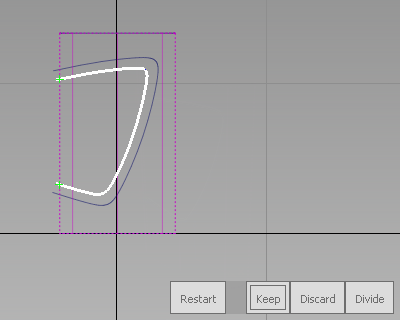

  3. Left ビューを最大化します。
  4. サーフェスを選択した状態で、Surface Edit > Trim > Trim Surface を選択します。アイコンをダブルクリックして、コントロール ウィンドウを開きます。
    3D Trimming を選択して、コントロール ウィンドウを閉じます。
    トリミング カーブを選択するよう要求されます。
  5. 内側のラベルシェイプのカーブをクリックして選択します。
  6. 維持したいサーフェス部分(ラベル領域の内側の部分)をクリックします。それからウィンドウの右下コーナーに表示されるKeepをクリックします。
    サーフェスがトリミングされます。

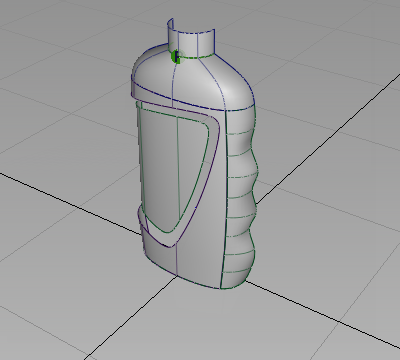

  7. Perspective ビューに切り替え、diagnostic shading をオンにしてトリミングを確認します。
  8. Bottle レイヤを表示し、新しいサーフェスをこのレイヤに割り当てます。
