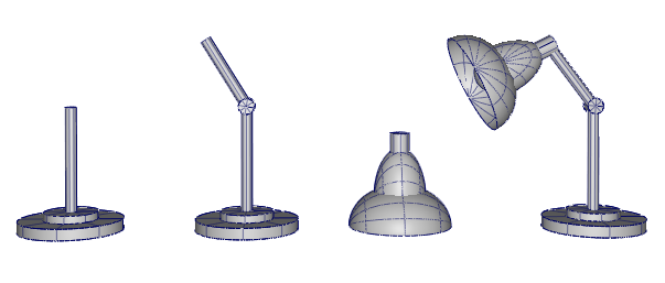

電気スタンドのモデリング方法
まず、円柱からベースを作成します。次に、円柱を使用し、傾斜した可動式のアームを構築します。最後に、球体を使用してスタンドのかさを構築し、アームに取り付けます。
Alias の使用に慣れてくると、モデリング方法の選択はワークフローの一環として自然に実施できるようになります。

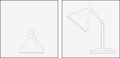

電気スタンドのモデルを構築しやすくするために、デザインのアウトラインスケッチを収めた演習ファイルが用意されています。

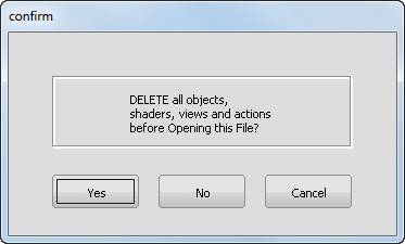

    すべてのオブジェクトを削除するように求めるプロンプトが表示されたら、[Yes]をクリックします。

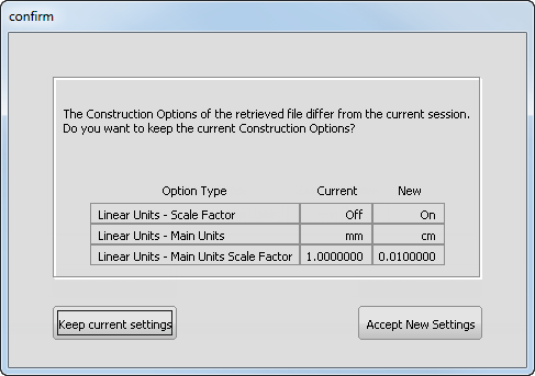

    コンストラクション設定の値が desklamp.wire ファイルの設定と異なる場合は、次のダイアログ ボックスが表示されます。Accept New Settingsをクリックして、desklamp.wireのコンストラクション設定を使用します。
    ファイル ブラウザが閉じられ、Alias ウィンドウに電気スタンドの演習ファイルが表示されます。

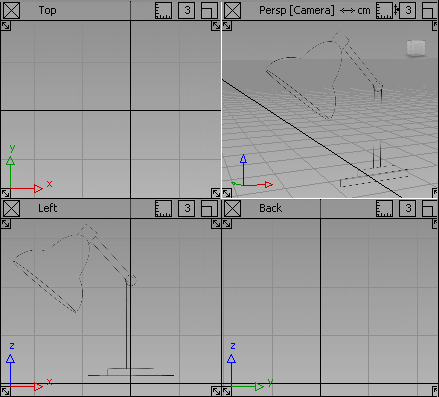

    Leftビューに電気スタンドのデザインのスケッチが表示されますこのスケッチはリファレンス イメージで、キャンバス プレーンと呼ばれます。次のパートで、電気スタンドをモデリングするためのガイドとして使用します。
    2つのスケッチが表示されない場合は、キャンバスプレーンの表示がオフになっています。キャンバス表示をオンにするには、WindowDisplay > Toggles > Canvas Planes を選択します。
    ヒント:
    ビューがまったく表示されないか、またはこれらのビューがビュー ウィンドウ全体を占有していない場合は、Layouts > All Windows > All Windows を選択します。
