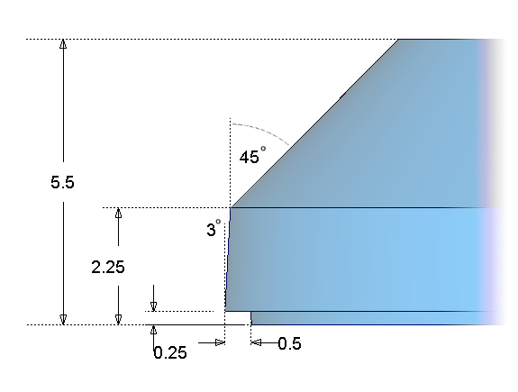

このMP3プレーヤのデザインは、面取りされた側面が特徴となっています。Draft ツールと Flange ツールを使用して、側面サーフェスと分割線を作成します。
ケースの寸法は次の図のように表示されます。

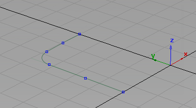

まず、カーブをセンターラインから離れた位置に Z 方向に移動し、このチュートリアルで後ほど作成する分割線のための空間を残しておきます。
  1. Perspective を最大化します。
  2. Pick > Object を選択し、セレクション ボックスをドラッグしてすべてのカーブを囲んで選択します。

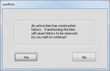

  3. Transform > Move を選択し、r0,0,0.25 と入力して[Enter]キーを押し、カーブを Z 方向に 0.25 mm 移動します。
  4. フィレット カーブのコンストラクション ヒストリを削除してよいかを尋ねるプロンプトが表示されます。Yesを選択します。

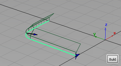

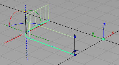

  5. 次に、Draft サーフェスを使用して側壁を作成します。

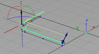

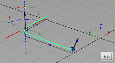

    カーブを選択した状態で、Surfaces > Multi-Surface Draft を選択します。アイコンをダブルクリックして、オプションウィンドウを開きます。まずデフォルトの Draft 設定で開始し、サーフェスを作成してから設定を変更します。
    Draft マニピュレータが表示されます。
  6. Build をクリックしてサーフェスを作成します。
    デフォルトのドラフトサーフェスが構築されます。デフォルトのドラフト方向は正の z 軸なので、作成するデザインでは正しい方向です。

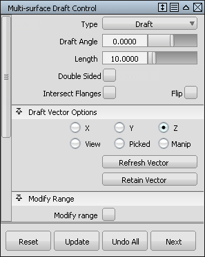

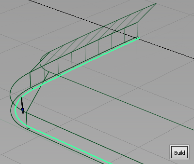

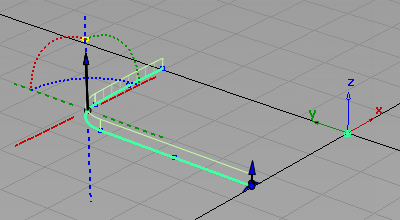

  7. 次に、必要な寸法に合わせて、Draft Angle とサーフェス長を変更します。
    Multi-surface Draft Control ウィンドウで、設定を Draft Angle-3 度、Length2 に変更し、Update をクリックします。
    ドラフトサーフェスが新しい設定で再構築されます。

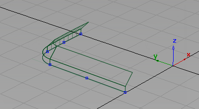

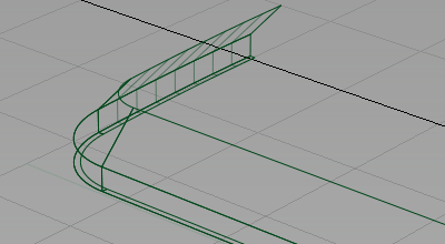

  9. 次に、面取りしたサーフェスを作成します。
    Multi-Surface Draft アイコンをダブルクリックして、もう一度オプション ウィンドウを開きます。設定を Draft Angle-45 度に、Length5 に変更します。
    注:
    面取りしたサーフェスをおおよその長さで構築します。MP3 プレーヤの正面は、後で側壁を正しい高さにトリミングするのに使用します。
  10. 新しいドラフト サーフェスの入力カーブとして、ドラフト サーフェスの 3 つの上部エッジを選択します。
  11. Build をクリックして、面取りしたサーフェスを作成します。
  12. Pick > Nothing を選択して、ドラフト サーフェスを完成させます。

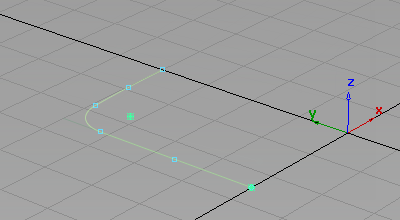

フランジ サーフェスはドラフト方向ではなくサーフェス エッジから角度を測定するため、フランジ サーフェスを構築できるのはサーフェス エッジからのみで、カーブからは構築できません。そこでまず、カーブをテンプレート化し、サーフェス エッジを選択しやすくしておきます。
  1. Pick > Component を選択し、カーブのみが選択されるようにオプションを変更します。
    ヒント:
    Pick > Component アイコンをダブルクリックしてオプション ウィンドウで選択オプションを設定するか、または下図に示すメニューバーの下の小さなアイコンを使用します。
  2. セレクションボックスをドラッグしてモデルを囲みます。カーブのみが選択されます。
  3. ObjectDisplay > Template を選択して、選択したカーブをテンプレートにします。

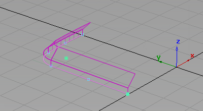

  4. 次に、分割線のディテールを示す小さなフランジ サーフェスを作成します。

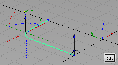

  5. コンストラクションの TypeDraft から Normal に変更します。
    Angle3 に変更し、Length0.5 に変更します。
    注:
    角度を 3 度にすると、側壁の 3 度のドラフト角度が相殺されます。つまり、フランジ サーフェスは地表プレーンと平行に構築されます。
  6. 側壁の下側のエッジをクリックします。
    Build をクリックします。小さなFlangeサーフェスが作成されます。
  7. Pick > Nothing を選択して、フランジ サーフェスを完成させます。

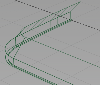

  8. 側壁を完成させるために、もう 1 セットのフランジ サーフェスを作成してセンターラインで合わせます。
    Surfaces > Multi-Surface Draft を再度選択し、アイコンをダブルクリックしてオプション ウィンドウを開きます。
  9. Angle0 に、Length0.25 に変更します。
  10. 作成したフランジ サーフェスの 3 つのエッジを選択して、Build をクリックします。
  11. Pick > Nothing を選択して、フランジ サーフェスを完成させます。

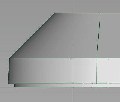

    サーフェスの側面の輪郭を見ると、ドラフト角度とスプリットラインのディテールが正確に作成されていることがわかります。
