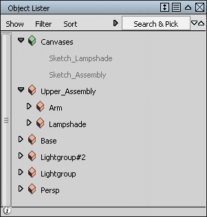

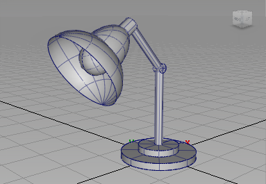

  1. Object Lister で、Upper Assembly の左にある矢印 をクリックします。LampshadeArmサブグループが表示されます。
    これらのグループとサブグループを使用すると、電気スタンドのさまざまなコンポーネントを移動、回転することができます。

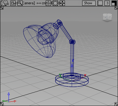

  2. パースビューを最大化します。

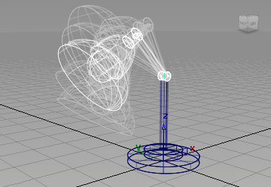

  3. Object Lister の Upper Assembly グループをクリックします。
  4. Transform > Rotate を選択します。 を使用して、上部の部品を Y 軸を中心に回転させます。

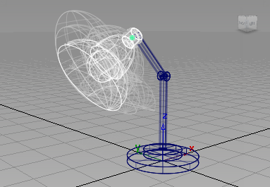

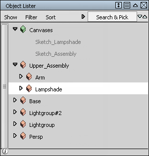

  5. Object Listerで、Lampshadeをクリックします。
  6. Transform > Rotateツールがアクティブな状態のままで、を使用して、Y軸を中心としてスタンドのかさだけを回転させます。

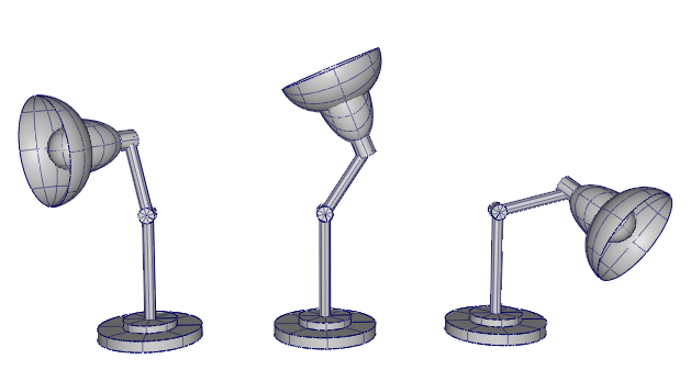

    個々のグループを選択し、X、Y、Z 軸を中心として回転させることで、電気スタンドをさまざまなポーズに設定することができます。
