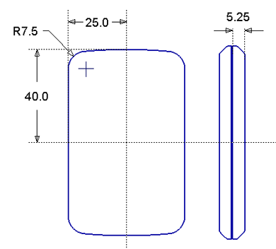

ケースの寸法は次の図のように表示されます。

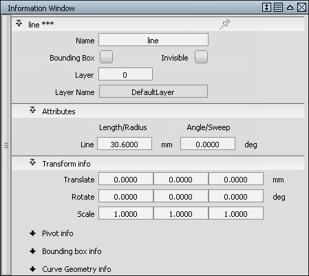

Information Window
プロンプト ラインで座標を入力する他に、Windows > Information > Information Window を使用してライン、カーブ、オブジェクトの寸法の確認または変更ができます。
Information Window を使用して、アークの半径を指定します。

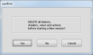

  1. File > New を選択してファイル ブラウザを開きます。
    ダイアログボックスが表示され、オブジェクト、シェーダ、ビューおよびアクションをすべて削除してよいか尋ねるメッセージが表示されます。
    Yes をクリックします。
    空のファイルが作成されます。

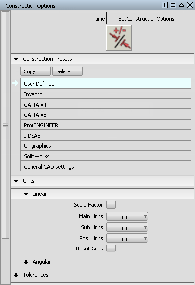

  1. Preferences > Construction Options の順に選択します。UnitsセクションでLinearを開き、Main Unitsmmに設定されているかチェックします。ウィンドウを閉じます。

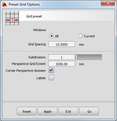

  2. 新しいモデルのスケールを見やすくするために、グリッド間隔を変更します。
    Palette で Construction > Grid Preset を選択してアイコンをダブルクリックし、ウィンドウを開きます。
  3. Preset Grid Options ウィンドウで、Grid Spacing を 10.0 mm に設定します。
  4. Goをクリックしてグリッドを変更します。

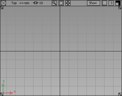

  5. Top ビューを最大化します。
  6. 縦方向が約 10 グリッドマスになるように拡大します。このズーム レベルだと MP3 プレーヤのサイズが分かりやすくなります。

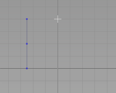

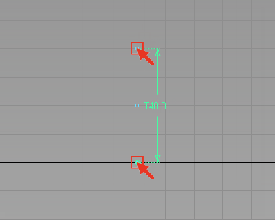

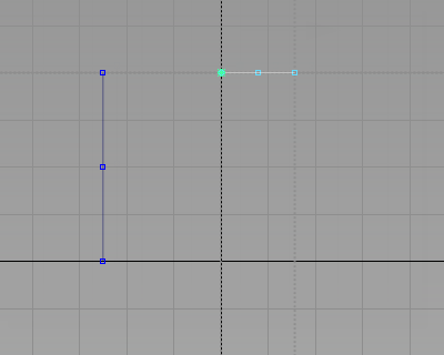

  1. Curves > Keypoint Curve Toolbox を選択し、次に Keypoint Curve Tools > Lines > Line を選択してキー(Windows)またはキー(Mac)を使用し、ラインの開始点を原点にします。
  2. ラインの端を4グリッドマス上のグリッドポイントにグリッドスナップして、40mmの垂直ラインを作成します。

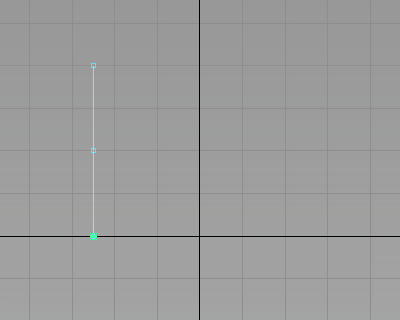

  3. カーブを選択した状態で、Transform > Move を選択してプロンプト ウィンドウに -25,0,0 と入力し、x 方向左に 25 mm カーブを移動して、[Enter]キーを押します。
    ヒント:
    最後の座標数値が0の場合は、省略することができます。たとえば、25,0,0 を 25 だけで入力することができます。ただし、座標が 0,0,25 の場合はすべて入力します。
  4. 次に、MP3 プレーヤの上部にアークを作成します。
    このアークによって後でミラーリングするもう片方のデザインが定義されます。したがって、ミラーリングしたときに滑らかになるように、アークがセンターラインに接していることが重要です。

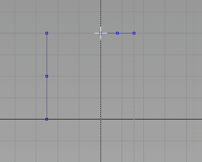

    まず最初に、接線アークを作成しやすいように水平のコンストラクション ラインを作成します。
    Keypoint Curve Toolbox で、Keypoint Curve Tools > Lines > Line を選択してキー(Windows)またはキー(Mac)を使用し、グリッド ポイントを 0,40,0 にします。
  5. でグリッドの右方向をクリックし、水平ラインを作成します。
    注:
    ラインの長さは重要ではありません。必要なのは中心のグリッド線にスナップされていて、水平であることです。

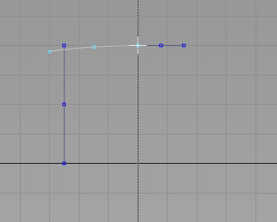

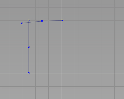

  6. MP3 プレーヤの上部にアークを作成します。
    Keypoint Curve Toolbox で、Keypoint Curve Tools > Arcs > Arc Tangent to Curve を選択します。
  7. 次のプロンプトが表示されます。
    Select curve at location to make arc tangent from.
    水平ラインをクリックし、マウス ボタンを放さずに開始点をラインの左端までドラッグしてグリッドに合わせます。
    注:
    アークの開始点は自動的にラインにスナップされるので、カーブ スナップ( + キー(Windows)または + キー(Mac))を使用する必要はありません。
  8. 次のプロンプトが表示されます。
    Use mouse or enter end point of tangent arc (x, y, z)(ABS).
    ABS モードでない場合は、a と入力し、[Enter]キーを押します。
    -30,38,0 と入力して[Enter]キーを押し、終端を配置します。
    ヒント:
    終端の座標を入力すると、このチュートリアルの開始時に示したデザインと同じようなアークが表示されます。
    ヒント:
    アークを修正して独自の形状をデザインするには、Keypoint Curve Toolbox で Keypoint Curve Tools > Drag Keypoints を選択して、目的のカーブが得られるまでアークの端をクリック & ドラッグします。カーブは中心線に接したままです。
  9. 水平ラインはもう不要なので、Pick > Object を選択して水平ラインを選択し、キーを押して削除します。

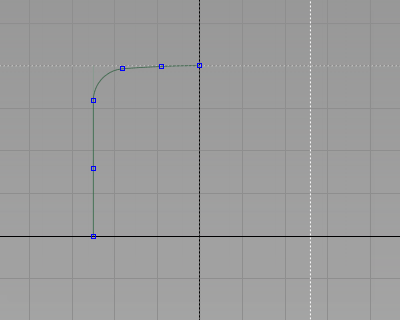

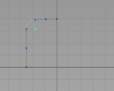

  10. 次に、Curve Fillet ツールを使用して滑らかなコーナーを作成します。
    Curve Edit > Create > Fillet Curves を選択します。
    カーブの選択を要求するプロンプトが表示されます。
    Select primary filleting CURVE.
  11. 垂直ラインを選択します。
    次に、2番目のカーブを選択するよう要求されます。
    Select secondary filleting CURVE.
  12. アークを選択します。
    Accept ボタンが表示され、フィレット半径を調整するように要求されます。
    Radius = 100.0000. Adjust the radius using mouse or keyboard:
  13. 7.5 と入力し、[Enter]キーを押します。
  14. Acceptをクリックして、フィレットカーブを作成します。
