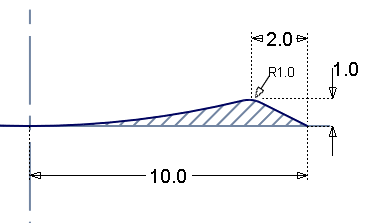

次の図は、ナビゲーション キーの断面を示しています。ケースの上に表示されているキーの部分だけを構築します。
次の図は、ナビゲーション キーの輪郭の寸法を示しています。このプロファイルを回転させて、ボタン サーフェスを作成します。

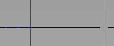

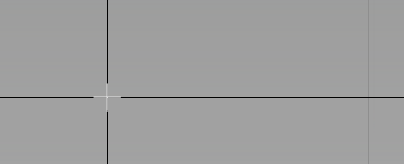

まず、コンストラクション ラインを作成し、ボタンの中心に対する接線を指定します。
Keypoint (キーポイント)カーブを使用しているときには、ガイドラインをオフにすると便利です。ガイドラインをオフにするには、Preferences > General Preferences
を選択してオプション ウィンドウを開きます。Modeling セクションで、Maximum Number of Guidelines に 0 を入力します。0 を入力することでガイドラインが作成されなくなります。

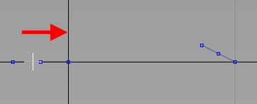

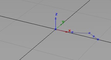

を使用して、ラインの2番目のポイントを原点の左横に配置します。このラインの長さは重要ではありません。これは接線アークを作成しやすくするために使用するだけです。

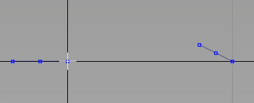

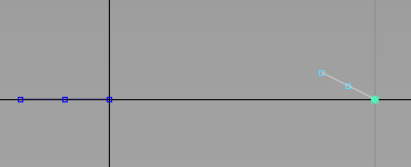

次に、外側の面取りされたエッジのラインを描画します。
ラインの終端を配置するよう要求されたら、R-2,0,1と入力します。
文字Rを使用して、ABS(絶対)座標からREL(相対)座標に切り替えています。

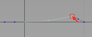

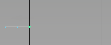

ここでボタンの中心の円弧を作成します。
Select curve at location to make arc tangent from.
最初のラインをクリックし、マウスボタンを放さずにアークの開始点を原点にあるラインの終了点までドラッグします。
アークの終端を入力するよう要求されます。
キー(Windows)または
キー(Mac))使用して、アークの終 了点を傾斜ラインの最上部のキーポイントに配置します。

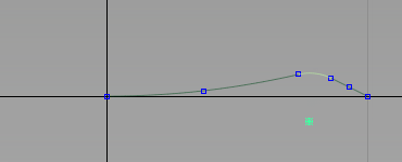

Radius を 1.87 に変更して Go をクリックします。
プロンプトに従ってカーブの間に半径 1.87mm のフィレットを作成し、Accept をクリックします。

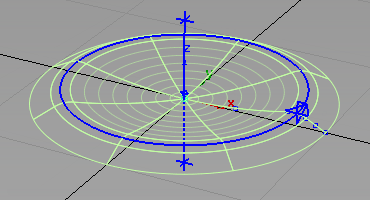

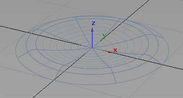

次に、プロファイル カーブを回転させて、ボタン サーフェスを作成します。
を選択してすべてのカーブの選択を解除します。
Segments を 8 に設定します。
Axis Options で、Axes を Global に設定し、回転軸として Z を選択します。グローバル軸を使用すると、カーブのピボット ポイントではなく原点を中心として、一度に多数のカーブを回転させることができます。

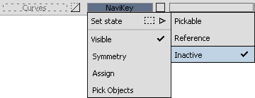

グループ化したサーフェスをNaviKeyレイヤにAssign(割り当て)し、非アクティブ状態にします。
