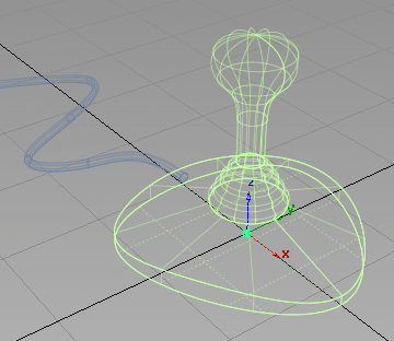

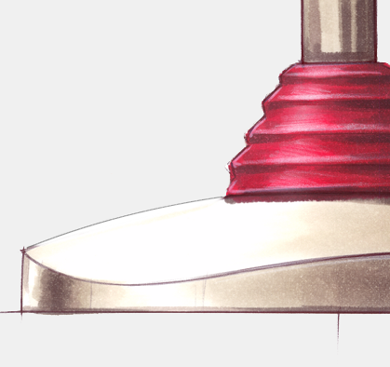

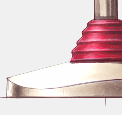

チュートリアルのこのパートでは、ハンドルやベースのサーフェスの CV を直接移動して、洗練したデザインにします。次のスケッチは、デザインの変更部分を示しています。
ベースの上部が、直線的なサーフェスから緩やかにカーブを描くサーフェスに変更されています。
ハンドルの先端は三角形の、すこし傾いたシェイプになっています。
ベースにはボタンが追加されています。

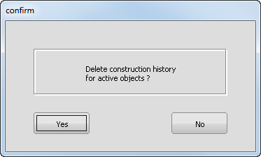

  2. Delete > Delete Construction History の順に選択します。このオブジェクトのコンストラクションヒストリを削除するかどうかを尋ねるダイアログボックスが表示されます。
    Yes をクリック して、ヒストリを削除します。

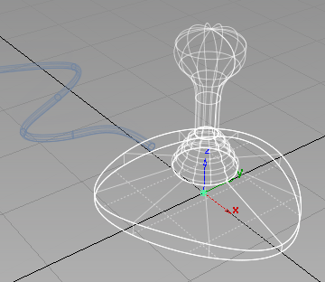

既定では、サーフェスの CV は表示されていないので、ベースの上部にある CV の表示をオンにします。
  1. Pick > Object を選択し、ベース(skin#2)の上部サーフェスを選択します。
  2. Control Panel で、CV/Hull チェックボックスをクリックして、サーフェスの CV とハルをオンにします。
    CV とハルが表示されます。
  3. Pick > Nothing を選択して、サーフェスの選択を解除します。

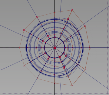

  4. Top ビューに切り替えます。Layouts > Top を選択するか、[F5]キーを押します。

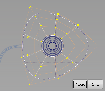

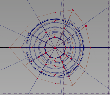

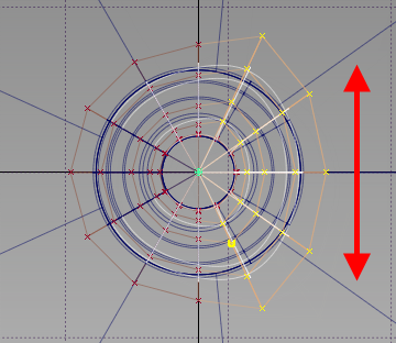

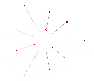

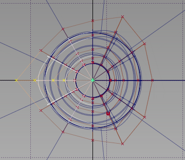

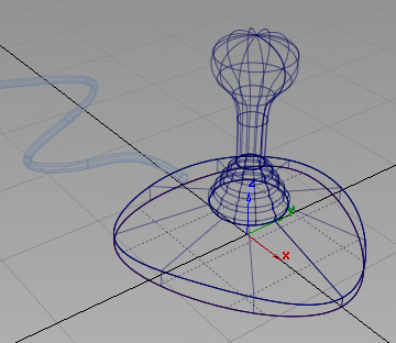

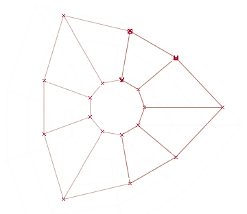

    サーフェスの CV は列状に並んでいて、CV と CV の間はハルの線分で接続されています。このサーフェスのハルの配置を次の図に示します。
    ハルは 2 つの方向を向いています。ハルの 1 セットが、サーフェスを周回しています。
    もう 1 セットのハルは、サーフェスの中心から放射状に外側に向かっています。
    これらのハルの終端の間には CV がないことに注目してください。サーフェスをスカルプトできるように CV を追加します。

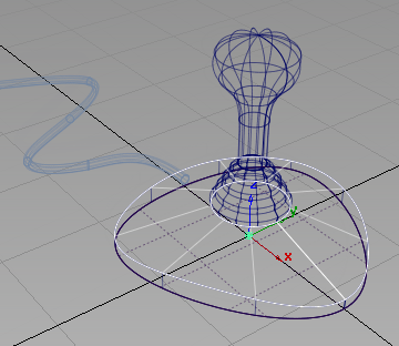

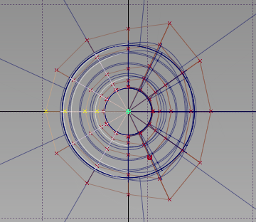

  5. Pick > Object を選択し、ハルをクリックしてベースの上部サーフェスを選択します。
  6. Control Panel で、V 方向のスキン サーフェスの次数を 1 から 3 に変更します。
    放射状のハルに沿って CV が追加されます。
    Accept をクリックします。
  7. Pick > Nothing を選択して、サーフェスの選択を解除します。

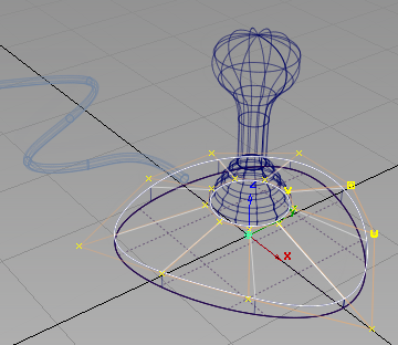

  8. このセットから中央の 2 つのハルを選択し、ジョイスティック ベースの上部サーフェスに緩やかなカーブをスカルプトします。
    Pick > Point Types > Hull を選択します。
    外側から 2 つ目の CV の列を接続する、赤いハルの線分をクリックします。
    CV の列が選択され、黄色で強調表示されます。
  9. 外側から 3 つ目の CV の列を接続する、赤いハルの線分をクリックします。
    CV の列が両方とも選択されました。

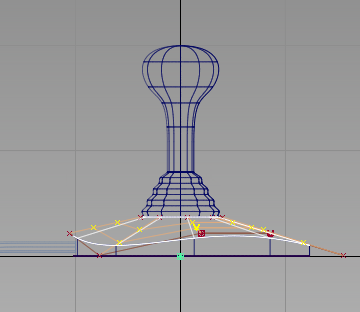

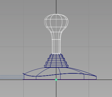

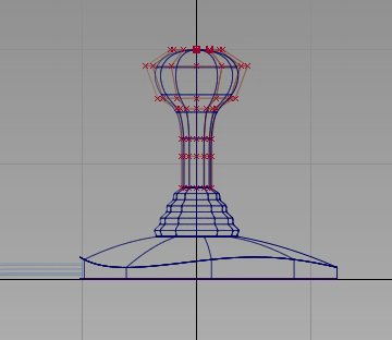

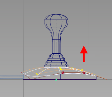

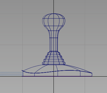

    次に Left ビューで、これらのハルと関連する CV を上方向に移動して、サーフェスをスカルプトします。
  10. Layouts > Left を選択するか、[F6]キー を使用して、Left ビューに切り替えます。
  11. Transform > Move を選択します。
  12. をクリックし、上方向にドラッグしてハルを移動します。サーフェスの上部エッジに緩やかなカーブができるまで移動してください。

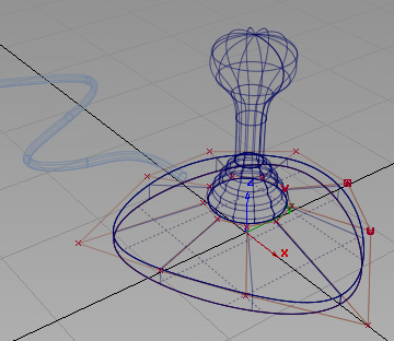

    サーフェスが曲げられ、ジョイスティック ベースの上部が丸みを帯びたシェイプになりました。
  13. Control Panel で、CV/Hull チェックボックスをクリックして、サーフェスの CV とハルをオフにします。
  14. Pick > Nothing を選択して、サーフェスの選択を解除します。

次に、ジョイスティック ハンドルの上部のシェイプを洗練されたものにします。
  1. Pick > Object を選択し、ハンドルのサーフェスを選択します。
  2. Control Panel で、CV/Hull を選択して、ハンドル サーフェスの CV とハルをオンにします。

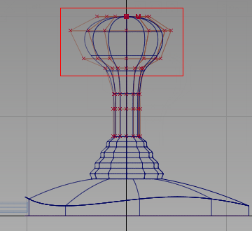

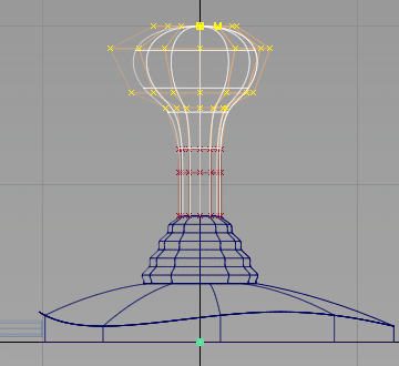

    次に、ハンドルの上部を形作る CV を選択します。
    注:
    Pick パレットには、Pick > Hull ツールが表示されています。 アイコン上でマウスの左ボタンをクリックして押したままにし、ツールの引き出しを開きます。マウスを CV アイコンに移動して放し、Pick Point Types > CV ツールを選択します。

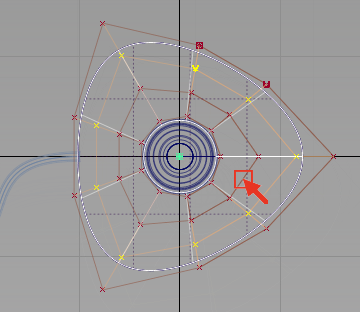

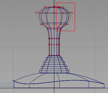

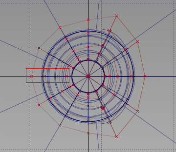

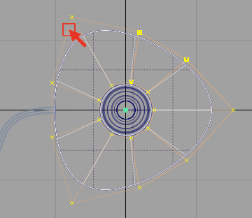

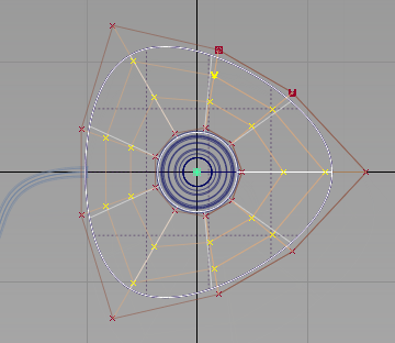

  4. Pick > Point Types > CV を選択します。下の図のように、ピック ボックスをドラッグして右上にある複数の CV を囲みます。
    これらの CV が選され、黄色で強調表示されます。

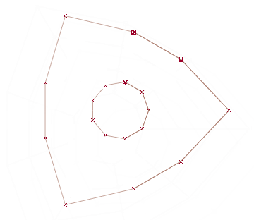

    最初の変更は、ハンドルのシェイプに対して行うため、変形は Top ビューで行います。
  5. Layouts > Top を選択するか、[F5] ホットキーを使用して、Top ビューに切り替えます。
  6. ハンドルの CV がはっきりと見えるようにズーム インします。 キーと キー(Windows)または キーと キー(Mac)を同時に押したまま、をクリック&ドラッグします。
  7. Transform > Non-p Scale を選択します。
  8. をクリック&ドラッグして、ハンドルのシェイプを変更します。
    ヒント:
    関係のないジオメトリを選択しないように、その他のジオメトリから遠ざかる方向にドラッグします。
    ハンドル サーフェスで選択した領域が伸長されます。

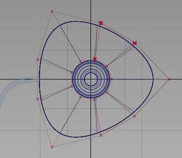

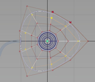

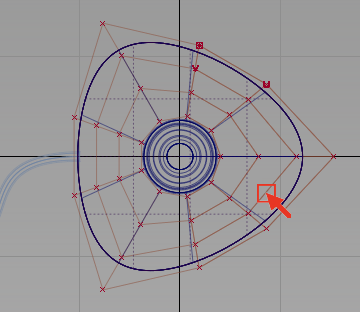

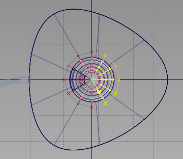

    次に、ハンドルの左側にある複数の CV を選択して、少し尖ったシェイプを作成します。

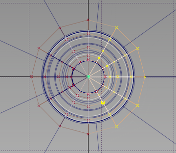

  10. Pick > Point Types > CV を選択し、ピック ボックスをドラッグしてハンドルの左側中央にある複数の CV を囲みます。
    中心線上にある CV が選択され、黄色で強調表示されます。
  11. Transform > Non-p Scale を選択し、 をクリック & ドラッグして、ハンドルのサーフェスを外方向に伸長します。
  12. CV の選択を解除するには、Pick > Nothing を選択します。
    ハンドルの先端が滑らかな三角形になります。

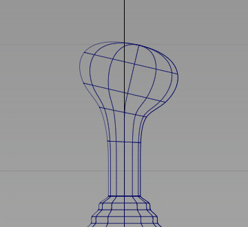

ハンドルの角度をスカルプトする
次に、ハンドルの上部の角度を調整して、人間工学に沿ったものにします。

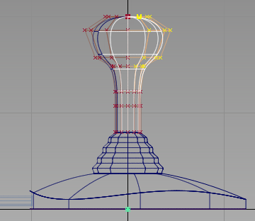

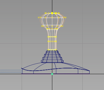

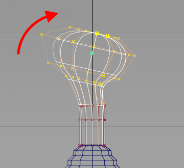

  1. Layouts > Left を選択するか、[F6]キー を使用して、Left ビューに切り替えます。
  2. Pick > Point Types > CV を選択し、ピック ボックスをクリック & ドラッグしてハンドルの上部にあるすべての CV を囲みます。
    ハンドル グリップの CV が選択されます。
    回転は常に、オブジェクトのピボット ポイントを中心に行われます。既定では、CV のピボット ポイントは原点です。CV を正しく回転するには、Center pivot ツールを使用して、選択した CV の中央にピボット ポイントを配置します。
  3. Transform > Local > Center Pivot の順に選択します。
    CV のピボット ポイントが、選択した CV の中央に配置されます。

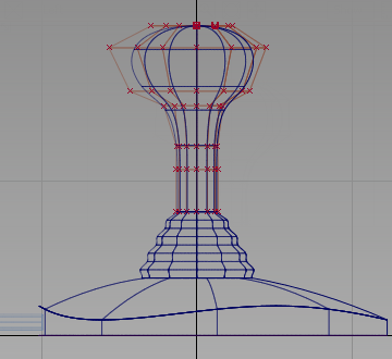

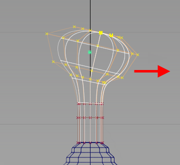

  4. Transform > Rotate を選択し、 をクリック & ドラッグして、Y 軸を中心に CV を回転させます。
  5. Transform > Move を選択し、 でドラッグして CV を少し右方向に移動し、ハンドルのシャフトからスムーズに変化させます。
  6. Control Panel で、CVs/Hulls チェックボックスをクリックして、CVとハルをオフにします。
  7. Pick > Nothing を選択してオブジェクトの選択を解除します。

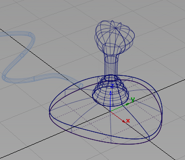

  8. Layouts > Perspective を選択するか、または[F8]キーを使用して、デザインをチェックします。
