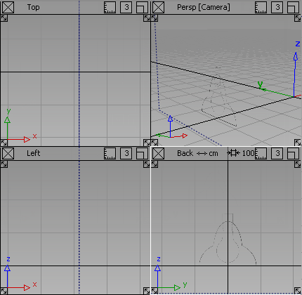

既に構築したコンポーネントを非表示にして、マップを構築する透明のスペースを提供します。

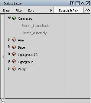

リストされたオブジェクトが表示されない場合は、Object Lister で Show > By Object が選択されていることを確認します。

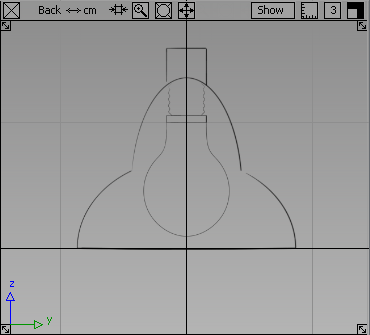

ランプの頭部の新しいスケッチが Back ビューに表示され、すべてのジオメトリが非表示になります。

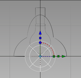

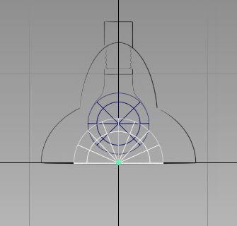

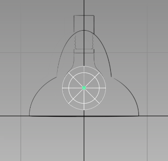

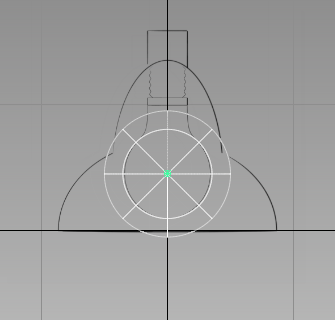

プリミティブ球体から簡略化された電球を構築します。
キー(Windows)または
キー(Mac)を押したままにして、グリッドスナップをオンにします。

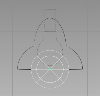

をクリックした状態のままにして、カーソルを動かします。新しい球体はグリッドポイントに近づくと、これにジャンプします。
新しい球体を原点に配置します。
マニピュレータが消えます。
を使用して、スケッチされた電球の中心あたりに電球を移動します。

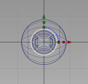

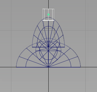

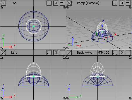

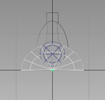

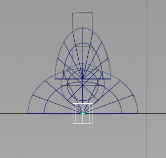

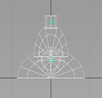

次に、スタンドのかさを作成します。2 つの半球体からスタンドのかさの主要なシェイプを作成します。まず大きな半球体を作成し、その上に小さな半球体を作成します。次に、円柱を追加して、かさをアームに結合します。
球体アイコンをダブルクリックします。オプション ボックスが開きます。
Sweep に 180 と入力して Go ボタンを押します。
Transform > Rotate
を選択します。
プロンプト ラインに 90,0,0 を入力し、
キーを押します。
Transform > Scale
を選択して、
でクリック & ドラッグします。
Transform > Non-p Scale
を選択し、
を使用して左にドラッグします。

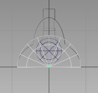

スケーリングがワールド軸ではなく半球体のローカル軸を基準にして行われるため、マウスの右ボタンではなく、中ボタンを使用します。選択したオブジェクトのローカル軸を表示するには、Transform > Local > Set Local Axes を選択します。

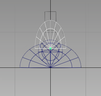

Edit > Copy
と Edit > Paste
を選択します。

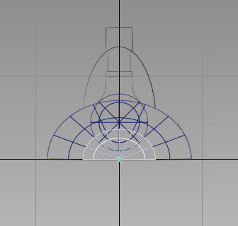

Transform > Scale
を選択し、
を使用します。誤ってオブジェクトを選択しないように、画面の領域内でクリック & ドラッグしてください。

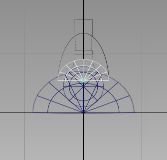

Transform > Move
を選択し、
を使用します。
を選択し、
を使用します。

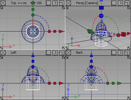

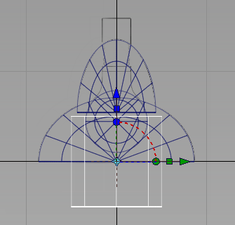

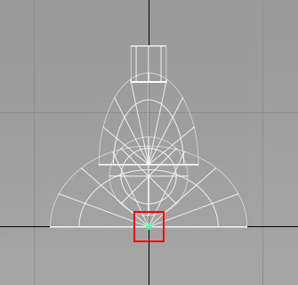

次に、円柱を使用して、スタンドのかさをアームに接続します。

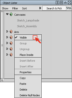

Sketch_Lampshade の項目を
クリックし、ドロップダウン メニューから Visible を選択してスケッチを非表示にします。
オブジェクトは選択されたままですが、オブジェクトは原点にシングルピボットポイントを持ちます。新しいピボットポイントのデフォルトロケーションは原点です。
スタンドのかさは、スタンドのアームに接続する場所で回転するようにデザインされるため、ピボット ポイントを調整して、円柱の中心にします。

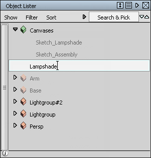

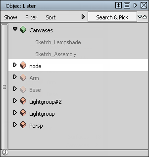

Object Listerに新しいグループがnodeという名前で表示されます。

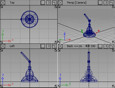

これで電気スタンドのすべてのコンポーネントを構築したため、組み立てる用意が整いました。
File > Save As
を選択して、カレントのシーンを保存し、ファイルに mydesklamp5 という名前を付けます。
