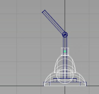

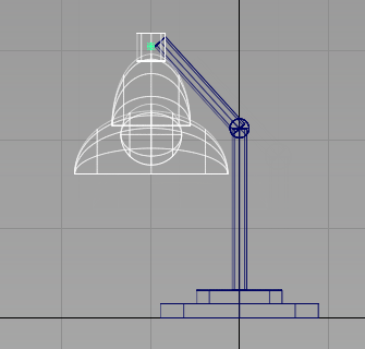

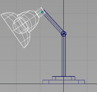

  1. Left ビューを最大化します。
  2. Pick > Object を選択し、スタンドのかさのグループを選択します。

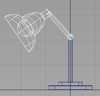

  3. Transform > Move を選択します。(オブジェクトから離れた場所に)クリック&ドラッグして、スタンドのかさを上部アームの端に移動します。
  4. スタンドのかさを Y 軸を中心に回転させます。 Transform > Rotate を選択し、 を使用します。

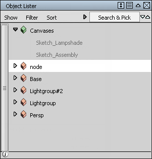

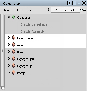

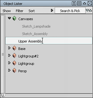

  1. Pick > Object を使用し、スタンドのかさと上部アームを選択します。
    2つのグループがObject Listerで強調表示されます。
  2. Object Lister で選択したオブジェクトをクリックし、ドロップダウン メニューから Group を選択します(または Edit > Group を選択)。
    新しくnodeが作成され、Object Listerに表示されます。
  3. nodeという名前をUpper Assemblyに変更します。

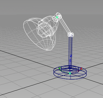

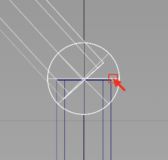

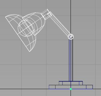

    このグループは、デフォルトロケーション、つまり原点にピボットポイントを持つ状態で作成されます。上部の部品が正しく回転することを確認するには、ピボット ポイントを蝶番の中心に移動します。
  4. Upper Assembly を選択した状態で、Transform > Local > Set Pivot を選択します。 キーと キー(Windows)または キーと キー(Mac)を押したままで、蝶番の円柱の中心線上をクリックします。
    ピボットポイントが蝶番の中心に移動します。
