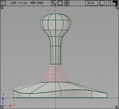

  1. Left ビューを最大化します。Layouts > Left を選択するか、[F6]キーを押します。
  2. スリーブ領域を拡大します。
    キーとキー(Windows)またはキーとキー(Mac)を同時に押したまま、 でドラッグします。
    ハンドルの底部とベースの上部の間のギャップをまたぐように伸長するシングル スパン カーブの作成から説明を始めます。カーブ スナップを使用して、ハンドルの端とベース カーブの間にスリーブのカーブを正確に配置します。

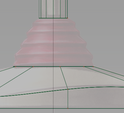

  3. Curves > New Curves > New Edit Point Curve を選択します。

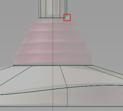

  4. 1 番目のエディット ポイントを配置します。
    キー(Windows)またはキー(Mac)を押したままにして、エディット ポイントのスナップをオンにします。ハンドルのベース付近をクリックします。エディット ポイントがコーナーにスナップします。

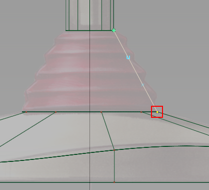

  5. 2 番目のエディット ポイントを配置します。
    キー(Windows)またはキー(Mac)を押したまま、ベースの最上部付近をクリックします。エディット ポイントがコーナーにスナップします。
    2 つのエディット ポイント(各端に 1 つずつ)と 4 つの CV を持つシングル スパン カーブが作成されます。

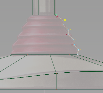

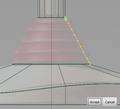

  6. スリーブのジグザグな輪郭を作成できるように、このカーブの CV の数を増やします。
    Control Panel には、カーブを構成するスパンの数が表示されます。
    このカーブに現在あるスパンは 1 です。

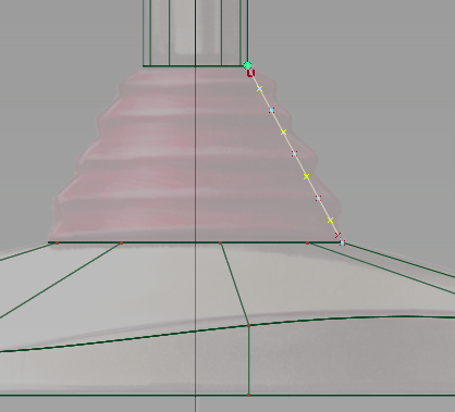

    Control Panel の Spans セクションに 8 と入力し、キー(Windows)またはキー(Mac)を押します。
    8 つのスパンを持つカーブが再構築され、CV の数は 11 個になります。ビューには、再構築されたカーブのプレビューが表示されます。
    Accept をクリックして再構築を確定します。

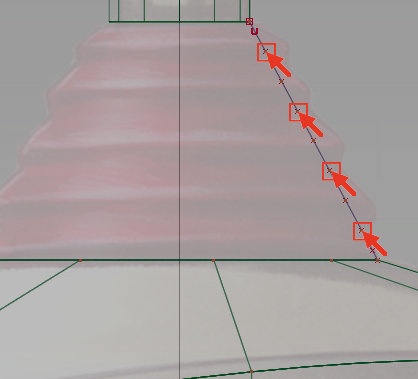

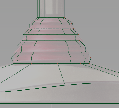

    カーブの上部では、1 つ目の CV は小さい四角形、2 つ目の CV は U で表示されています。スリーブのプロファイルがハンドルと接続したままで、接線の方向が変更されないように、これらの 2 つの CV は選択しません。
  8. Pick > Point Types > CV を選択します。
  9. 上から数えて、3 つめ、5 つめ、7 つめ、9 つめの CV を選択します。
    スリーブ カーブとベース プロファイルが接続したままになるように、接線の方向を変更しないように、最後の 2 つの CV は選択しないでおきます。

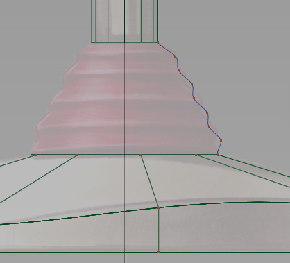

  10. Transform > Move を選択します。
  11. 図のように緩やかなジグザグの形状が作成されるまで、 で右方向にドラッグします。
  12. CV が選択された状態で、CV/Hull チェックボックスをクリックして、このカーブの CV とハルをオフにします。
  13. CV の選択を解除するには、Pick > Nothing を選択します。

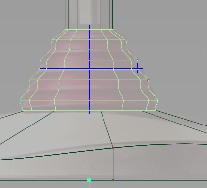

  14. Surfaces > Revolve を選択します。
    Revolve アイコンをダブルクリックします。Revolve コントロール ウィンドウが開きます。
    Periodic を選択し、既定の Degree 値を 5 に、Spans 値を 12 に設定します。
    Axis Options で、AxesGlobal を、軸に Z を選択します。
  15. ジグザグ カーブをクリックして、Z 軸を中心にして回転させます。
    サーフェスが作成されます。表示される青色のマニピュレータを使用して、サーフェスを変更することができます。

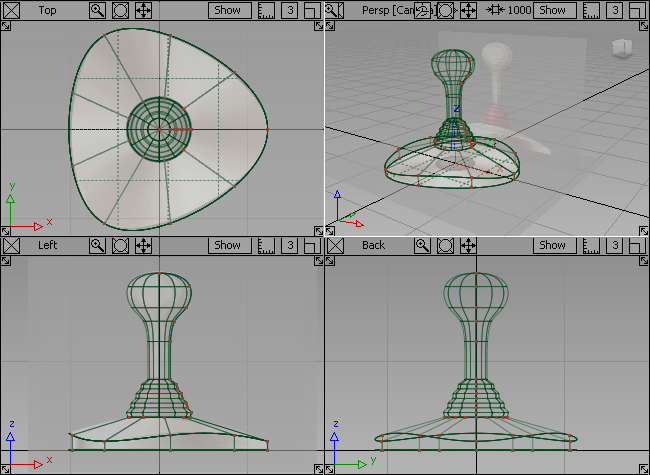

  17. ズーム アウトして、ジョイスティックのデザイン全体を確認します。
  18. [F9]キーを押して、4 つのビュー表示に戻ります。
