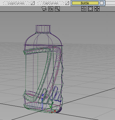

サーフェスをミラーリングする

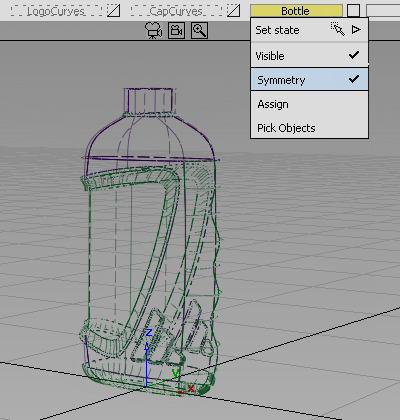

最後に、Layer Symmetry ツールを使用して、すべてのサーフェスをミラーリングします。
  1. レイヤ メニューのドロップダウン メニューで、Bottle レイヤの Symmetry をオンにします。
  2. Bottle レイヤをクリックしてアクティブにします。青色の境界とともに黄色に表示されます。
  3. Layers > Symmetry > Create Geometry を選択して、ジオメトリのミラーリングされたイメージを実際のジオメトリに変換します。

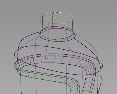

    モデルを閉じた空間領域として完成させるため、首の上部に平面のサーフェスを追加します。
  4. Surfaces > Planar Surfaces > Set Planar を選択して首の最上部のエッジを 2 つ選択します。Go をクリックしてサーフェスを作成します。

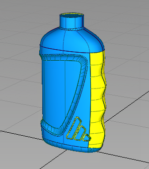

注:
Surface Edit > Orientation > Set Surface Orientation ツールを使用してサーフェスの方向を表示します(青のシェーディングはサーフェスが外側に向いていることを示し、黄色は内側に向いていることを示します)。
空間領域を正確に計算するためには、すべてのサーフィスを外側に向ける必要があります。そこで、まずサーフェスの方向を統一します。

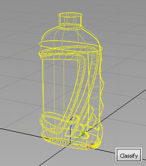

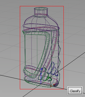

  1. 画面にボトルサーフェスだけが表示されていることを確認します。

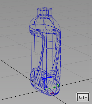

  2. Surface Edit > Orientation > Unify Surface Orientation の順に選択します。セレクションボックスでモデル全体を囲み、すべてのサーフェスを選択します。
  3. サーフェスが強調表示されます。
  4. Classifyをクリックします。
    サーフェスが青で強調表示され、Unify ボタンが表示されます。
    サーフェスの方向を示す青い矢印も表示されます。この矢印がモデルから外側の方向に向いていない場合、矢印をクリックして方向を切り替えます。
  5. Unifyをクリックして、サーフェスの方向を統一します。プロンプト ウィンドウに、サーフェスが統一されることを確認するメッセージが表示されます。

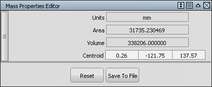

  2. Evaluate > Mass Properties ツールを選択します。空間領域が計算され、別のウィンドウに表示されます。
計算した空間領域を解釈する

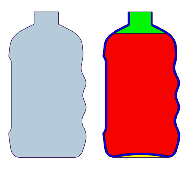

Mass Properties Editorウィンドウに表示される数字の単位は、立法ミリメートルです。ほとんどのパッケージデザインは、ミリリットルで測定されます。
立法ミリメートルをミリリットルに変換するには、1000で割ります。
つまり、この例では 338206 立法ミリメートルの空間領域なので、338.2 ミリリットルになります。
また、測定された空間領域は、ボトル全体の外側の空間領域です。この空間領域には、液体、ボトル上部の液体が入っていない部分、プラスチック自体の厚みも含まれます。目的の製品の体積に追加される、これらの要素をすべて加えた割増分の空間領域は、おおよそ25%とみなされます。
つまり、製品体積を250mlにするには、プラスチック部分と液体が入っていない部分を考慮して25%増分して、成型する外側のシェイプは312.5 mlにします。この値は Mass Properties ウィンドウに 312500 mm3 と表示されます。

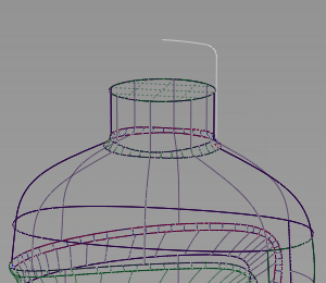

モデルを完成させるために、CapCurves レイヤに用意されているカーブを使用して、単純なキャップを構築します。

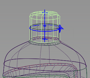

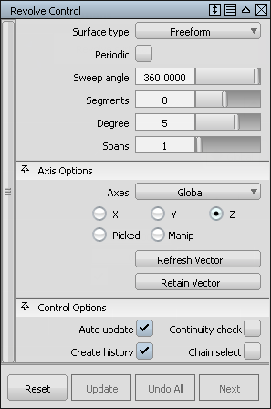

  2. Surfaces > Revolve を選択し、アイコンをダブルクリックしてオプション ウィンドウを開きます。
  3. Segments の数を 8 に変更します。
    Axes Options セクションで、AxesGlobal を選択します。グローバル軸を使用すると、原点を中心にすべてのカーブを同時に回転できます。
    回転軸に Z を選択します。
    Control Options で、Continuity check をオフにします。

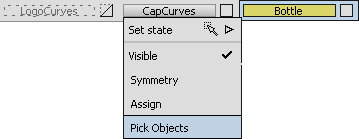

  4. レイヤ ドロップダウン メニューの Pick Objects を使用して、キャップのカーブをすべて選択します。
  5. Surfaces > Revolve を選択してキャップのサーフェスを作成します。

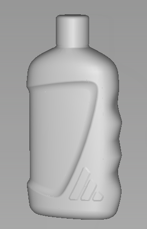

    これでシャワージェルパックのデザインが完成しました。
