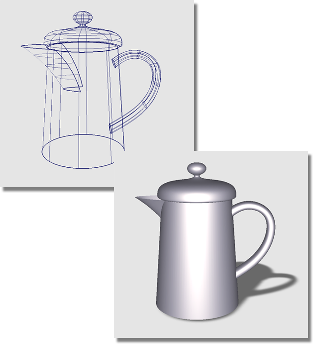

下の図のコーヒー ポットの本体と蓋は、回転サーフェスを使用して作成したものです。持ち手は押し出しサーフェスで、注ぎ口はスキン サーフェスです。コンポーネントは交差しており、ディテールは完全ではないことがわかります。コンセプト モデルでは、この詳細レベルで十分です。 テクニックの詳細については、続くチュートリアルで説明します。

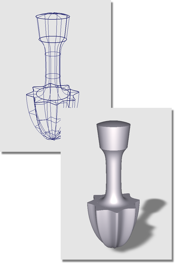

次に紹介する台所用品は、回転サーフェスから構築されたレモン絞り器です。このレモン絞り器は単純な回転シェイプからスカルプトされています。溝の数に合わせてスパンの数を増やしています。また、交互に並ぶ CV の列を内側にスケーリングしています。

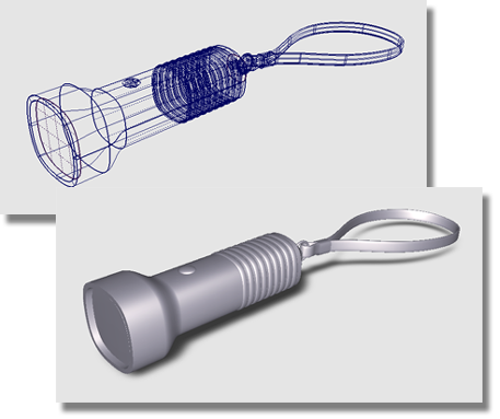

下の図の懐中電灯は円をベースにしたものですが、滑らかな正方形にシェイプしています。本体にはスキンサーフェス、グリップのディテールと飾り紐には押し出しサーフェスを使用しています。
