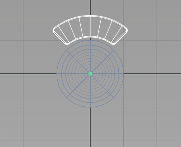

4 つのボタンを作成する

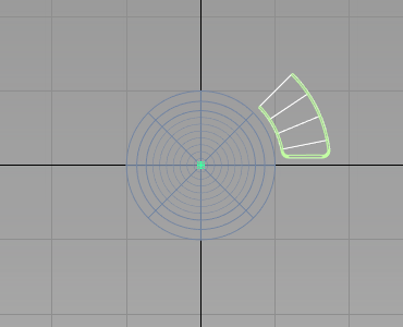

最初にボタンの半分を正しい方向に回転し、それからサーフェスをミラーリングしてボタンを完成させます。

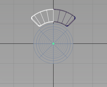

  1. Top ビューを最大化します。
  2. Pick > Object を選択し、すべてのサーフェスを選択します。
  3. Edit > Group を選択してまとめてグループ化し、1 つのピボット ポイントを原点に配置します。
  4. Transform > Rotate を選択し、プロンプト行で 0,0,45 と入力します。アクティブなもののコンストラクション ヒストリが失われることが通知されます。
  5. Edit > Duplicate > Mirror を選択し、Mirror AcrossYZ プレーンを選択します。
  6. Goをクリックして、ミラーリングされたジオメトリを作成します。
  7. Pick > Object を選択し、ボタンの両半分を選択します。
  8. Edit > Group を選択し、これらを 1 つのボタンとしてグループ化します。

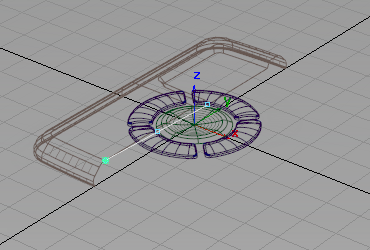

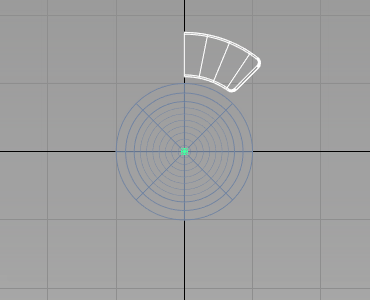

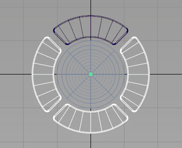

    これで1つのボタンが正しい方向で完成しました。次に残りの 3 つのボタンを作成します。
    Edit > Duplicate > Object を選択します。
    最初に、オプションウィンドウの下部にあるResetボタンをクリックします。リセットを実行すると、すべての既定値が復元されます。
    次に、複製するNumber3に、Rotationz軸方向に90度に設定します。
    Go をクリックして複製します。
    4つのボタンが作成されます。

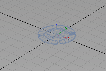

  9. すべてのボタンがControl Buttonsレイヤにあり、レイヤが非アクティブになっていることを確認します。

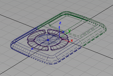

ボタンの位置を決める
次に、正面ケース下側の中心の正しい位置に、ボタンを移動します。

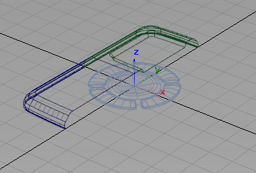

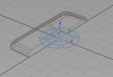

  1. パースビューを最大化します。
  2. Front Casingレイヤを表示します。
  3. レイヤのシンメトリをオフにします。
  4. Front Casingレイヤの状態をReferenceに設定し、スナップは可能でも選択はできないようにしておきます。

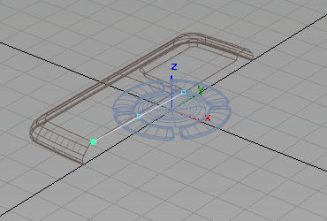

  5. Curves > Keypoint Curve ToolboxKeypoint Curve Tools > Lines > Line の順に選択してカーブ スナップ( キーと キー(Windows)または キーと キー(Mac))を使用し、ケースのエッジに沿ってカーブを配置します。
    新しいラインの中央のキーポイントを使用して、ボタンを配置します。

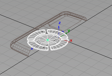

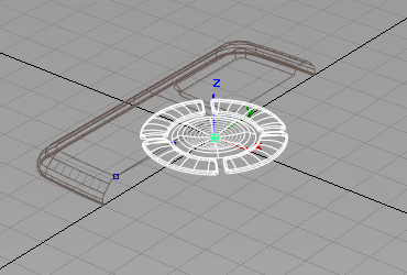

  6. NaviKeyControl ButtonsレイヤをPickableにします。
  7. Pick > Object を選択し、すべてのボタンを選択します。
  8. Transform > Move を選択します。ポイント スナップ(+Alt キー(Windows)または キー(Mac))を使用して、ラインの中央のキーポイントにキーを配置します。

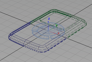

  9. Layer Symmetry ジオメトリを実際のジオメトリに変換するには、まず Front Casing レイヤの状態を Pickable に戻します。
  10. それからレイヤのシンメトリをオンにします。
  11. FFront Casing レイヤを選択し、Layers > Symmetry > Create Geometry を選択します。
    ミラーリングされたジオメトリの表示が点線でなくなり、個別に修正できるようになります。

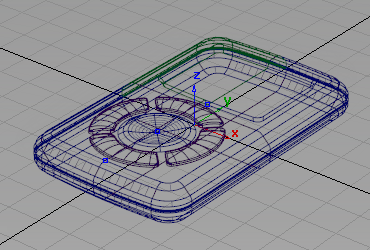

  12. Rear Casingレイヤでも同じ操作を行い、MP3プレーヤのデザインを完成させます。

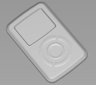

  13. ダイアグノスティックShadingを使用してデザインをチェックします。
  14. ウィンドウのタイトルバーにあるShow メニューでModelGridをオフにして、デザインがよく見えるようにします。
