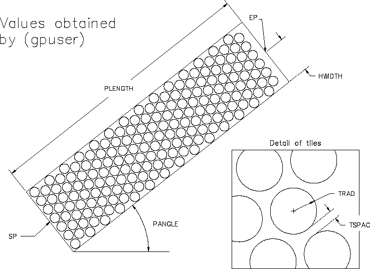

gpuser サブルーチンは、ユーザに庭園の歩道の描画に必要な情報を入力するよう求めるプロンプトを表示します。
このサブルーチンでは、Utility オブジェクトのユーザ入力メソッドを使用し、歩道の外側エッジの図形を作成するために使用する値を計算します。
' Acquire the information for the garden path Private Sub gpuser() ' Defines a local variant variable Dim varRet As Variant ' Prompt the user for the start point of the path's centerline varRet = ThisDrawing.Utility.GetPoint( , "Specify start point of path: ") sp(0) = varRet(0) sp(1) = varRet(1) sp(2) = varRet(2) ' Prompt the user for the endpoint of the path's centerline varRet = ThisDrawing.Utility.GetPoint(sp, "Specify endpoint of path: ") ep(0) = varRet(0) ep(1) = varRet(1) ep(2) = varRet(2) ' Prompt for half of the path's width hwidth = ThisDrawing.Utility.GetDistance(sp, "Specify half width of path: ") ' Prompt for the radius of a tile trad = ThisDrawing.Utility.GetDistance(sp, "Specify radius of tiles: ") ' Prompt for the spacing between the tiles tspac = ThisDrawing.Utility.GetDistance(sp, "Specify spacing between tiles: ") ' Calculate the angle from the axis pangle = ThisDrawing.Utility.AngleFromXAxis(sp, ep) ' Multiple by two for the total width of the path totalwidth = 2 * hwidth ' Calculate the distance of the path plength = distance(sp, ep) ' Calculate the angle of the path plus or minus 90 degrees angp90 = pangle + dtr(90) angm90 = pangle - dtr(90) End Sub
次の図は、庭園の歩道のために gpuser サブルーチン内の値がどのように取得および計算されるかを示しています。
