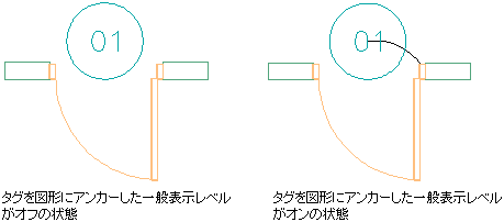

集計タグとオブジェクト間の現在のリンクを表示するには、次の手順を実行します。タグが多数あってアタッチ状況が分からない場合は、ここで表示されるリンクを参照すると便利です。この手順によって、現在のビューの[タグを図形に固定]と[拡張タグを図形に固定]の[一般]表示レベルがオンになります。

  5. [オブジェクト]リストで、[タグを図形に固定]と[拡張タグを図形に固定]を検索し、これらのオブジェクトの[一般]表示レベルを選択します。
  6. [OK]をクリックします。
  7. 必要に応じて、図面を再作図します。
    集計タグとオブジェクト間のリンクが円弧で表示されます。 タグとオブジェクトは、挿入点から挿入点までアタッチされています。
