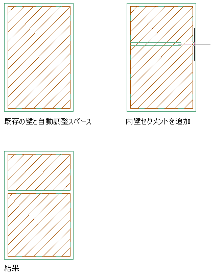

自動調整スペースは、新しい境界オブジェクトを追加することで分割できます。 自動調整スペースの自動更新を有効にすると、自動的に更新が実行されます。
注: スペースを分割する前に、新しい境界オブジェクトの[境界スペース]プロパティが[はい]に設定されていることを確認します。

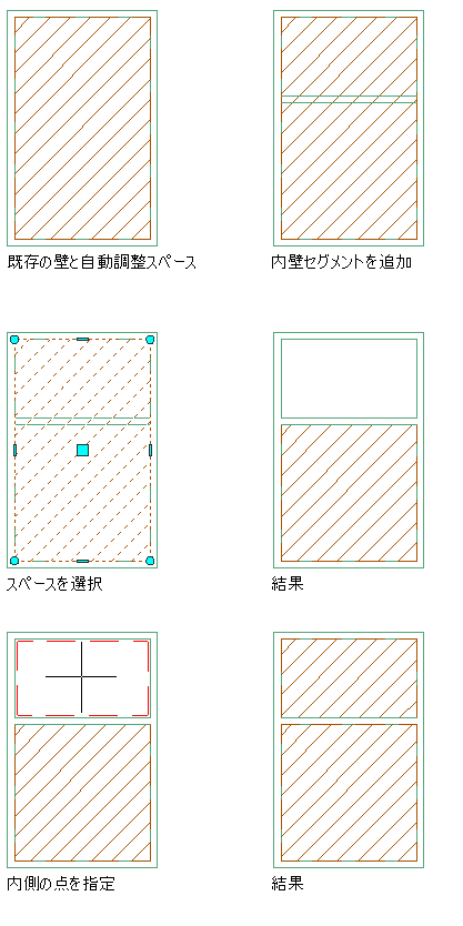

自動調整スペースを手動で分割する
  1. 自動調整スペースの自動更新が非アクティブになっていることを確認します。
  2. 既存のスペースを分割するための新しい境界オブジェクトを作成します。
    スペース オブジェクトの範囲に、2 セットの境界オブジェクトが含まれるようになります。
  3. スペースを選択し、 [スペース]タブ[修正]パネル[更新]ドロップダウン[選択したスペース]をクリックします
    既存のスペースが、2 セットの境界オブジェクトの 1 つにフィットするように更新されます。
  4. 空のセットに新しい自動調整スペースを作成します。
