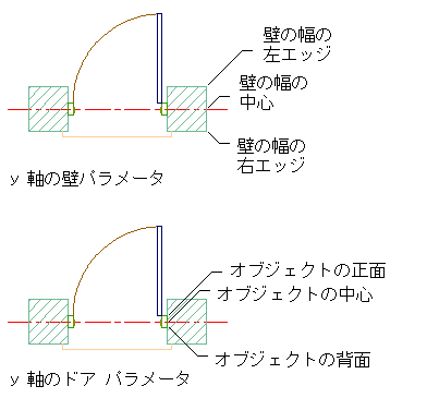

Y 軸パラメータに沿ったドアの位置
  1. 変更するドアを選択します。
  2. [ドア]タブ[固定]パネル[設定]をクリックします
  3. Y 軸に沿って固定の参照点を選択します。
    次の操作を行いたい場合 次のように操作します
    壁の左エッジを参照点として使用するには [基点]で[壁(曲線)の幅の左エッジ]を選択します。
    壁の中央を参照点として使用するには [基点]で[壁(曲線)の幅の中央]を選択します。
    壁の右エッジを参照点として使用するには [基点]で[壁(曲線)の幅の右エッジ]を選択します。
  4. ドアを配置する参照点からの距離を入力します。
    負の値を使用すると、終点から始点へ、計測が行われます。
  5. 次のように、計測するドアの位置を選択します。
    ドアの正面で計測するには [宛先]で[正面]を選択します。
    ドアの中央で計測するには [宛先]で[中心]を選択します。
    ドアの背面で計測するには [宛先]で[背面]を選択します。
