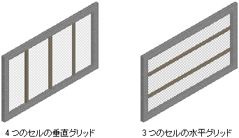

グリッド内のセルの数を定義するには、次の手順を実行します。この場合、セルのサイズは、グリッドの長さまたは高さ(グリッドの分割方法によって異なる)によって決まります。

  7. [分割タイプ]の[セル数固定]を選択します。
  8. [セルの数]ボックスに、希望するセルの数を入力します。
  9. オフセット距離を指定します。
    方向 次のように操作します...
    水平 [下面オフセット]または[上面オフセット]にオフセット距離を指定します。
    垂直 [始点オフセット]または[終点オフセット]にオフセット距離を指定します。
