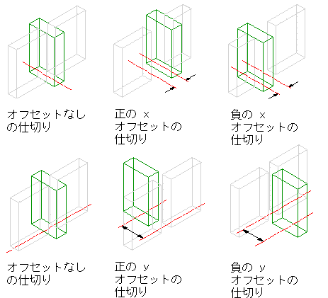

カーテン ウォール ユニットのマリオンのオフセットを指定するには
カーテン ウォール ユニットの始点または終点からオフセットされるマリオンを定義して、エッジを延長または短縮したり、X または Y 方向にオフセットしてエッジを移動するには、次の手順を実行します。たとえば、ガラス パネル面材の後ろにマリオンをオフセットして、マリオンなしガラスを表現することができます。
オフセット 説明
X 垂直マリオンの場合、正の X オフセットを指定すると、マリオンはカーテン ウォール ユニットの終点方向に移動します。負の X オフセットを指定すると、マリオンはカーテン ウォール ユニットの始点方向に移動します。水平マリオンの場合、正の X オフセットを指定すると、マリオンはカーテン ウォール ユニットの上方向に移動します。負の X オフセットを指定すると、マリオンはカーテン ウォール ユニットの下方向に移動します。
Y プラン ビューで、正の Y オフセットを指定すると、マリオンは基準線の上側に移動されます。負の Y オフセットを指定すると、マリオンは基準線の下側に移動されます。
始点 負の始点オフセットを指定すると、マリオンは始点を越えて延長されます。正の始点オフセットを指定すると、マリオンは短くなります。
終点 負の終点オフセットを指定すると、マリオンは終点を越えて延長されます。正の終点オフセットを指定すると、マリオンは短くなります。
マリオンのオフセットを指定
