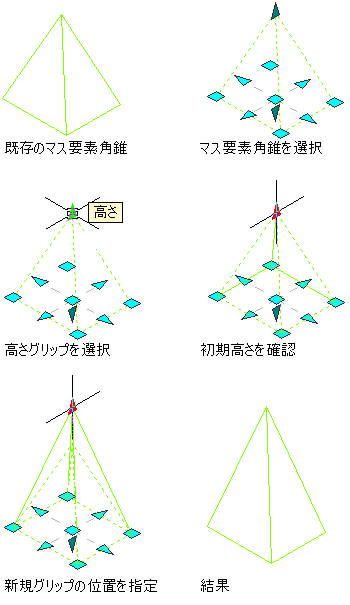

高さグリップを使用してマス要素角錐を編集する
  1. 3D ビューに切り替えます。
  2. マス要素を選択してグリップを表示します。
  3. マス要素の上面にある高さグリップをクリックして、新しい位置に移動します。
    グリップを移動すると、マス要素の高さが変わります。
