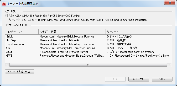

| 1 つまたは複数のキーノートが既にオブジェクト スタイル、または選択したオブジェクト コンポーネントのマテリアル定義に対応付けられている場合 |
[キーノートの要素を選択]ダイアログ ボックスが表示されます。 - オブジェクト コンポーネントにキーノートを挿入する場合には、コンポーネント列を選択して[OK]をクリックします。
- オブジェクト全体に対してキーノートを挿入する場合には、キーノートはオブジェクト スタイルに指定され、[スタイル]を選択して、[OK]をクリックします。
- 見たいキーノートが表示できない場合には、[キーノートを選択]をクリックして、[キーノートを選択]ダイアログ ボックスを表示します。キーノートを選択し、[OK]をクリックします。ここで、キーノートが[キーノートの要素を選択]ダイアログ ボックスに表示されます。[OK]をクリックして、選択手順を完了します。
