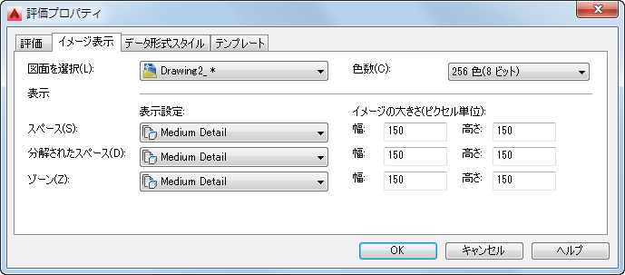

評価ファイルに組み込むプレビュー イメージの表示設定を指定するには、次の操作を実行します。
  1. [集計]ツール パレットを開いて、[スペース評価]ツールを選択します。
    注: または、次のように操作することもできます。 [ホーム]タブ[情報]パネル[スペース評価]をクリックします
  2. [評価オプション]をクリックします。.
  3. [イメージ表示]タブをクリックします。
    スペース評価ドキュメントでのイメージの表示
  4. イメージ プロパティを設定する図面を選択します。
    注: 開いている複数の図面を評価に組み込む場合は、開いている図面それぞれに対してイメージ プロパティを設定する必要があります。
  5. 評価ファイルのイメージで希望の色数を選択します。 解像度を高くするとイメージの質は向上しますが、ファイル サイズも大きくなることに注意してください。
  6. ぞれぞれのオブジェクト カテゴリ([スペース]、[分解されたスペース]、[ゾーン])に対して、目的の表示設定を選択し、希望するイメージ サイズの幅と高さを指定します。
    注: 一覧には、スペース、ゾーン、分解されたスペースの表示レベルがオンになっている表示設定だけが表示されます。
  7. [OK]をクリックします。
