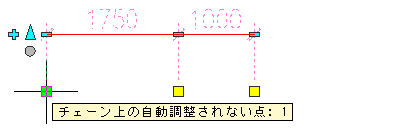

図面内の任意の位置で指定した点から自動調整されない寸法を作成することができます。指定した各点に対し、配置点が生成され、寸法が記入されます。点を使用してオブジェクトの寸法を記入した場合、オブジェクトを移動しても、自動調整されない点は更新されません。変更を反映するには、自動調整されない点を手動で移動する必要があります。
AEC 寸法での自動調整されないグリップ点
AutoCAD 寸法から自動調整されない AEC 寸法に変換することができます。AutoCAD 寸法の点は、AEC 寸法の配置点に変換されます。
