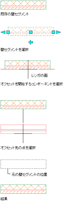

壁コンポーネントの中心または面から、指定した点または距離に壁をオフセットして、壁を移動するには、次の操作を実行します。
  1. 移動する壁を選択します。
  2. [壁]タブ [修正]パネル [オフセット]ドロップダウン [移動]をクリックします
  3. オフセット点の位置を指定します。
    次の操作を行いたい場合 次のように操作します
    壁コンポーネントの面から壁をオフセットするには 目的の壁コンポーネントの面が赤い線でハイライト表示されるまで壁上でカーソルを移動して、1 回クリックします。
    壁コンポーネントの中心から壁をオフセットするには [Ctrl]を押しながら、目的のコンポーネントの中心がハイライト表示されるまで壁上でカーソルを移動します。1 回クリックします。
  4. コンポーネントの面または中心から新しい位置までの距離を指定します。
    既存の壁セグメント コンポーネントから壁セグメントをオフセット移動する
