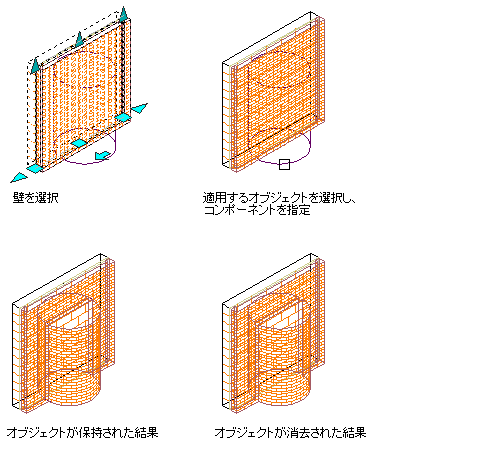

ボディ モディファイヤを壁コンポーネントに追加
  1. ボディ モディファイヤを壁に追加する位置にオブジェクトを配置します。
  2. ボディ モディファイヤを追加する壁を選択します。
  3. [壁]タブ [修正]パネル [ボディ モディファイヤ]ドロップダウン [追加]をクリックします
  4. 壁に追加するオブジェクトを選択します。
  5. オブジェクトを追加する壁を選択します。
  6. [演算]で、[和]または[和 - 開口部を切断]を選択します。
  7. ボディ モディファイヤの説明を入力します。
  8. 元のオブジェクトを図面に残さない場合は、[選択されたオブジェクトを消去]をオンにし、元のオブジェクトを図面に残す場合は、このオプションを選択解除します。
  9. [OK]をクリックします。
