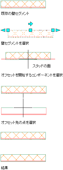

壁のコンポーネントから、指定した距離だけオフセットされる既存の壁のコピーを追加するには、次の操作を実行します。
このオフセット コマンドを使用すると、スタッドや壁仕上げ材など、特定の壁コンポーネントの面や中心から正確な距離に壁をオフセットして、壁をコピーすることができます。
をクリックします。| 次の操作を行いたい場合 | 次のように操作します |
| 壁コンポーネントの面から壁をオフセットするには | 目的の壁コンポーネントの面が赤い線でハイライト表示されるまで壁上でカーソルを移動して、1 回クリックします。 |
| 壁コンポーネントの中心から壁をオフセットするには | [Ctrl]を押しながら、目的のコンポーネントの中心がハイライト表示されるまで壁上でカーソルを移動します。1 回クリックします。 |
別の壁を追加するたびに、異なるオフセット距離を指定することもできます。
既存の壁セグメント コンポーネントから壁セグメントをオフセット コピーする
