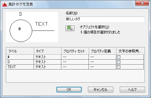

  3. [集計タグを定義]ワークシートで、新しいタグの識別名を入力します。
  4. をクリックして、追加オブジェクトを選択します。
  5. タグの属性を選択します。

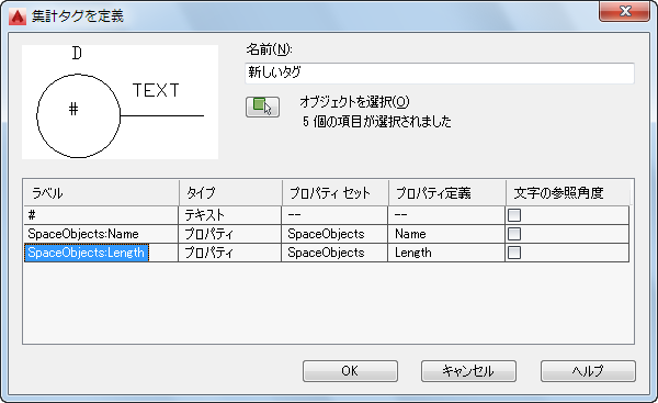

    ラベルを使用して次の操作を行いたい場合... 次のように操作します...
    タグ付けしたオブジェクトからプロパティ データを収集するには、 [タイプ]の[プロパティ]を選択し、[プロパティ セット]と[プロパティ定義]を選択して、[OK]をクリックします。
    入力したテキストを表示するには、 [タイプ]として、[文字]を選択します。
