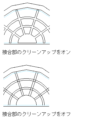

  13. 組子の交点をクリーンアップします。
    次の操作を行いたい場合 次のように操作します
    組子の交点をコーナーに変換するには [組子]で[接合部をクリーンアップ]を選択します。
    すべての組子を接合部がクリーンアップされた 1 つのボディに変換するには [組子]で[ボディに変換]を選択します。
    サンバースト組子の接合部のクリーンアップを指定

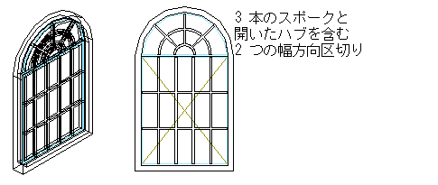

  15. [高さ方向区切り]に値を入力することで、垂直方向の区切り行数を指定します。
  16. [幅方向区切り]に値を入力することで、放射方向のガラスの枚数を指定します。

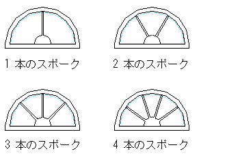

  17. [スポーク]に値を入力し、放射状の組子スポークの数を指定します。
    サンバースト組子のスポークの本数を指定

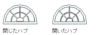

  18. [ハブ スタイル]で、ハブ ガラスを付けない場合は[クローズ]、ハブ ガラスを付ける場合は[オープン]を選択します。
    サンバースト組子でオープンまたはクローズのハブを指定

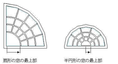

  19. [半径]に値を入力し、ハブの半径を指定します。
    サンバースト組子のハブの半径を指定
