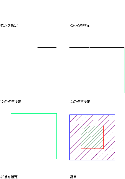

AEC ポリゴンを作成するには
[ホーム]タブ
[作成]パネル
[シェイプ]ドロップダウン
[AEC ポリゴン]
をクリックします
あるいは、AEC ポリゴン ツールを含むツール パレットを開き、ツールを選択できます。
AEC ポリゴンの始点を指定します。
次の点を指定して、AEC ポリゴンを定義します。
注:
少なくとも 3 つの辺を作成できるだけの点を指定する必要があります。
c
(閉じる)と入力して、AEC ポリゴンを閉じます。
