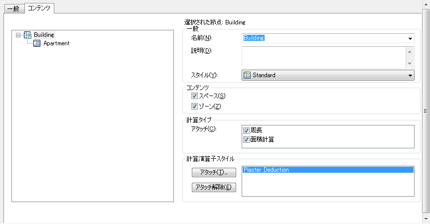

ゾーン テンプレートを作成する際には、次のプロパティを設定します。
をクリックします。[コンテンツ]タブの左ペインに、ゾーン テンプレートの構造が、すべてのゾーンおよびサブゾーンと共にツリー構造で表示されます。 新しいゾーン テンプレートを作成する場合は、最上位レベルのゾーン ノードだけが表示されます。 他のすべてのサブゾーンは、これから挿入します。

たとえば、カーペット ゾーン ノードで必要なカーペットの量を計算するようにしたり、幅木ゾーン ノードで必要な幅木の量を計算するようにすることができます。 カーペット ゾーン ノードでは、[面積を計算]で[はい]を選択します。 幅木ゾーン ノードでは、[周長を計算]で[はい]を選択します。
両方の値を評価に表示する必要があるときは、両方の計算タイプを選択します。
たとえば、バルコニー ゾーン ノードがある場合、このゾーン内で計算されたすべてのスペース値を 50 % 減らす計算演算子をアタッチすることができます。
計算演算子は、累積的に適用されます。 50 % の計算演算子をスペースに直接アタッチし、次にさらに 50 % の計算演算子を設定されたゾーンにそのスペースをアタッチすると、両方の計算演算子が適用されるため、スペース値の結果は 25 % となります。
計算演算子は、上から下の順番で処理されます。つまり、一覧にある最初のスタイルが最初に処理され、2 番目のスタイルが次に処理され、以下同様に処理されていきます。 計算式によって、計算結果の値が異なることがあります。 計算演算子の順序を変更するには、一覧内で適切な位置にドラッグします。
