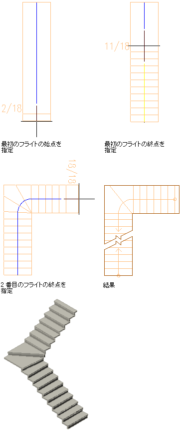

  15. 90 度のターンが 1 つある階段を描き、[Enter]を押します。
    45 度の踏み板がある L 字形の階段を作成
  16. その階段を選択し、コマンド ラインに winderturnadjust と入力し、[Enter]を 2 回押します。
