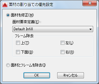

  3. 優先設定を作成するセルのマーカーを選択し、[Enter]を押します。
  4. 次のように、優先設定を作成します。
    次の操作を行いたい場合... 次のように操作します...
    既存の面材を別の面材と交換するには 一覧から新しい面材定義を選択します。
    面材の周囲のフレームを 1 つまたは複数除去するには 除去するフレーム コンポーネントを選択します。たとえば、セルを変更して、パネル面材の代わりにドア面材を割り当てることができます。この場合、セルの下フレームを除去することをお勧めします。
    面材全体とそのフレームを除去するには [面材とフレームを除去]を選択します。
    注: この操作は、組合せ窓の外部に隣接する面材だけに有効です。
  5. [OK]をクリックします。
