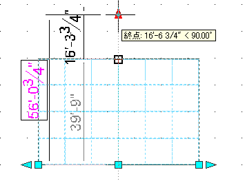

カーテン ウォール ユニットの基準高さを変更するには、次の手順を実行します。プロパティ パレットで壁の基準高さを変更することもできます。
  1. カーテン ウォール ユニットを選択します。
  2. 基準高さグリップを選択し、目的の高さの値が表示されるまでグリップを移動して、1 回クリックします。
    グリップを移動すると、元の基準高さの値、新しい基準高さの値、およびその 2 つの値の差が表示されます。
    グリップを選択してから、カーテン ウォール ユニットの基準高さに新しい値を入力することもできます。
