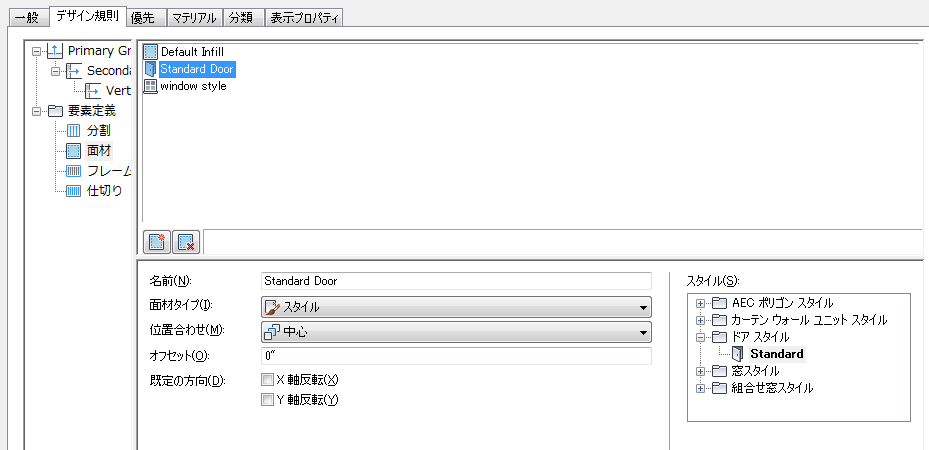

  4. [デザイン規則]タブをクリックします。
  5. 左ペインの[要素定義]をクリックします。
    要素タイプの一覧が表示されます。
    要素定義の一覧
  6. 次のように、編集する要素のタイプを決定します。
    次の操作を行いたい場合... 次のように操作します
    分割定義を修正するには [要素定義]の下にある[分割]をクリックします。右ペインで、修正する分割定義を選択して編集します。
    面材定義を修正するには [要素定義]の下にある[面材]をクリックします。右ペインで、修正する面材定義を選択して編集します。
    フレーム定義を修正するには [要素定義]の下にある[フレーム]をクリックします。右ペインで、修正するフレーム定義を選択して編集します。
    マリオン定義を修正するには [要素定義]の下にある[マリオン]をクリックします。右ペインで、修正するマリオン定義を選択して編集します。
