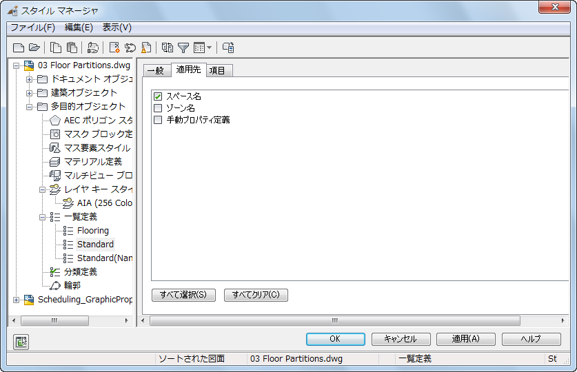

  1. [管理]タブ[スタイルと表示]パネル[スタイル マネージャ]をクリックします
    スタイル マネージャが表示され、ツリー ビューに現在の図面が展開されて表示されます。
  2. [多目的オブジェクト]を展開し、[一覧定義]を右クリックして、[新規作成]をクリックします。

  6. [適用先]タブをクリックし、[手動プロパティ定義]を選択します。
    手動プロパティ定義への適用から削除できるのは、使用されていない一覧定義だけです。

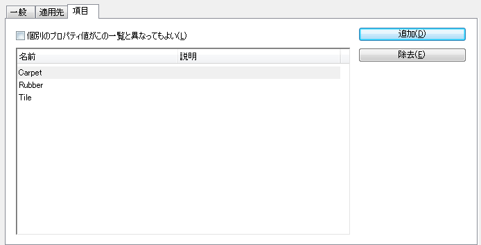

  7. [項目]タブをクリックします。
  8. ここで指定した値以外の値をプロパティ パレットに表示する場合は、[個別のプロパティ値がこの一覧と異なってもよい]を選択します。
  9. [追加]をクリックし、[名前]に値を入力します。
  10. [説明]に値を入力します。
  11. この一覧定義への値の追加を続行します。
