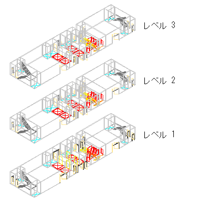

コピーされたレベルと割り当てられている構成の 3D ビュー
新しく作成したレベルは空で、構成は割り当てられていません。建物にレベルを割り当てた後、レベルをコピーして建物の構造物に割り当てることができます。たとえば、1 階レベルを作成して 3 つのアパート構成を割り当てたものとします。同じレイアウトを使って 2 階レベルを作成する場合は、第 1 レベルおよびそのアパート構成をコピーして貼り付けてから名前を「2 階」に変更します。
