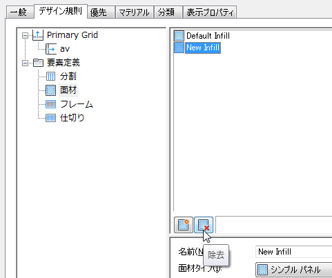

必要としない面材定義を面材定義の一覧から削除するには、次の手順を実行します。面材定義がセルに割り当てられている場合、その面材定義を除去することはできません。また、既定の面材定義を除去することもできません。ただし、必要に応じて修正することはできます。
  1. [管理]タブ[スタイルと表示]パネル[スタイル マネージャ]をクリックします
  2. [建築オブジェクト]を展開し、[カーテン ウォール スタイル]を展開します。
  3. カーテン ウォール スタイルを選択します。
  4. [デザイン規則]タブをクリックします。
  5. 左ペインの[要素定義]の下にある[面材]を選択します。
  6. 不要な面材定義を選択して、[除去]をクリックします。
  7. [OK]をクリックします。
