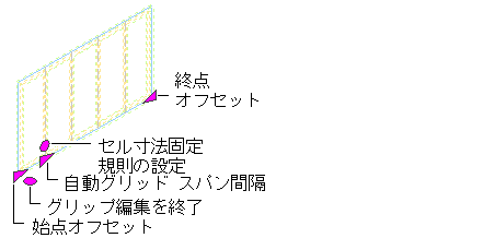

たとえば、主グリッドを編集する場合は、組合せ窓の外側のフレームのエッジを選択します。
インプレイス編集グリップを表示する
次の操作を行いたい場合... | 次のように操作します... |
グリッドに芯間を追加するには | [芯間を追加]グリップをクリックします。 |
グリッドから芯間を除去するには | [芯間を除去]グリップをクリックします。 |
グリッドの始点オフセットを変更するには | [始点オフセット]グリップを選択し、適切な位置に移動します。 |
グリッドの終点オフセットを変更するには | [終点オフセット]グリップを選択し、適切な位置に移動します。 |
スパンの間隔を変更するには | [自動グリッド芯間隔]グリップをクリックして、適切な位置に移動します。 |
グリッドを手動で編集するには | ![]() ![]() ![]() |
ワークシートを使用して、セルの寸法を編集するには | [セル寸法固定規則の設定]コマンド グリップをクリックし、ワークシートの値を編集します。 |
