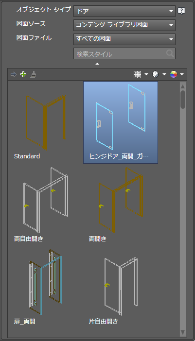

オブジェクト スタイルを検索し、現在の図面に読み込みます。
オブジェクト スタイルを検索し、現在の図面に読み込み、選択したオブジェクトを使用した描画を開始するための関連コマンドを開始します。
次のオプションが表示されます。
このドロップダウン リストには、スタイルを選択することができるオブジェクトがすべて一覧表示されます。
このドロップダウンから図面ソースを選択します。現在の開いた図面、プロジェクト標準図面、またはコンテンツ ライブラリの図面からスタイルを読み込むことができます。
スタイル名を使用して、表示された結果でオブジェクト スタイルを検索します。結果は、上記で選択したオプションに基づきます。
スタイルを図面に読み込んだり、選択したスタイルを使用してオブジェクトを追加するコマンドを開始したり、選択したオブジェクトにスタイルを適用します。
オブジェクト スタイルのプレビュー サイズとビューの方向、およびプレビュー見本の背景色を選択します。
選択内容に基づいて、使用可能なオブジェクト スタイルがすべて表示されます。システム定義にはプレビューが存在しないため、システム定義名のみが表示されます。
