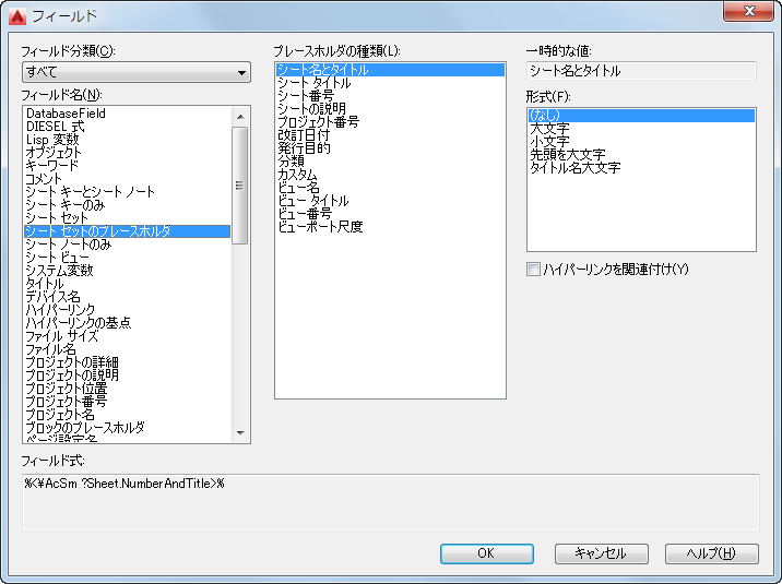

  3. [タグ]フィールドに名前を入力します。
  4. [値]の下で、 をクリックします。
  5. フィールド カテゴリの下で、目的のカテゴリを選択します。
    ヒント: シート セット カテゴリには、ビューとシートのフィールド含まれています。
  6. [フィールド名]で、挿入するフィールドを選択します。
    ファイル名やプロパティ情報などでは、追加の情報が必要になります。
  7. フィールド テキストのテキスト書式を選択します。
  8. [OK]をクリックします。
