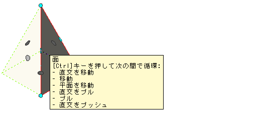

[Ctrl]を押すとオプションが切り替えられ、現在のオプションが順番に切り替えられます。[Ctrl]を 6 回以上押すと、最初のオプションに戻り、編集方法の選択を続けることができます。
カーソルは、直交オプションを選択した場合には動く方向が制限され、自由に移動できるオプションを選択した場合は制限されません。

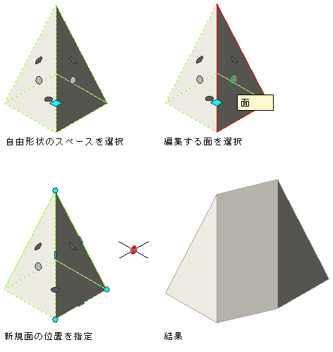

隣接するサーフェスをストレッチしながらスペース サーフェスを直交に移動

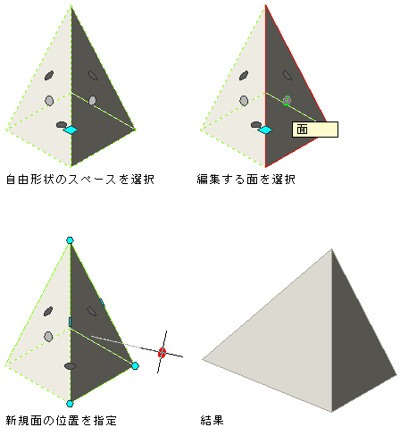

隣接するサーフェスをストレッチしながらスペース サーフェスを自由に移動

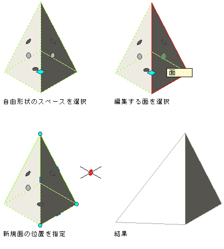

隣接するサーフェスの平面を保ちながらスペース サーフェスを直交に移動

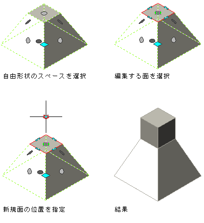

隣接するサーフェスを追加しながらスペース サーフェスを直交にプル
隣接するサーフェスを追加しながらスペース サーフェスを自由にプル

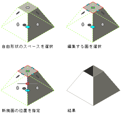

スペース サーフェスを直交にプッシュして開口を作成

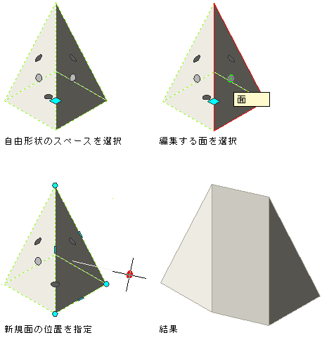

  1. 3D アイソメ ビューで作業していることを確認します。
  2. 編集するスペースを選択します。
  3. [スペース]タブ [修正]パネル [インプレイス編集]をクリックします
  4. 編集するサーフェス グリップを選択します。
    ツールチップに、可能な編集操作が表示されます。
  5. 実行するグリップ編集操作を選択します。
    次の操作を行いたい場合 次のように操作します
    隣接するサーフェスをストレッチしながらスペース サーフェスを直交に移動するには サーフェス グリップをクリックします。 次に、新しい位置に移動します。
    隣接するサーフェスをストレッチしながらスペース サーフェスを自由に移動するには サーフェス グリップをクリックしてマウス ボタンを押したままにし、[Ctrl]を 1 回押して、新しい位置を指定します。
    隣接するサーフェスの平面を保ちながらスペース サーフェスを直交に移動するには サーフェス グリップをクリックしてマウス ボタンを押したままにし、[Ctrl]を 2 回押して、新しい位置を指定します。
    隣接するサーフェスを追加しながらスペース サーフェスを直交にプルするには サーフェス グリップをクリックしてマウス ボタンを押したままにし、[Ctrl]を 3 回押して、新しい位置を指定します。
    隣接するサーフェスを追加しながらスペース サーフェスを自由にプルするには サーフェス グリップをクリックしてマウス ボタンを押したままにし、[Ctrl]を 4 回押して、新しい位置を指定します。
    注: 現在の UCS の位置は、このオプションを使用して作業するときに選択したサーフェス グリップの元の位置に合わせて、一時的に移動されます。 UCS 原点のみが変更され、方向は変わりません。
    隣接するサーフェスを追加するか開口を作成しながら、スペース サーフェスを直交にプッシュまたはプルするには サーフェス グリップをクリックしてマウス ボタンを押したままにし、[Ctrl]を 5 回押して、新しい位置を指定します。
    スペース内にプッシュして開口を作成するか、スペースからプルして隣接する面を追加します。
    注: 隣接するサーフェスが平面でなくなるような角度でスペース サーフェスを水平または垂直にプルすることはできません。 このような歪んだ状況が発生した場合、スペース サーフェスは自動的に元の位置に戻り、エラー メッセージがコマンド ラインに表示されます。
  6. スペースに対する変更を保存するには、[インプレイス編集]タブ [編集]パネル [完了]をクリックします。
