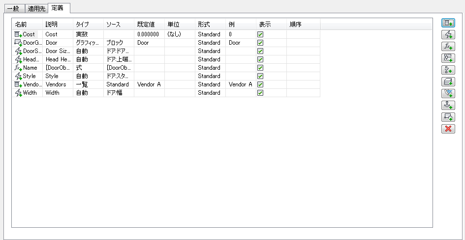

ドア オブジェクトのプロパティ セット定義
自動プロパティと手動プロパティ

自動プロパティは、プロパティ セット定義に含めることができます。 手動プロパティは、ユーザが作成して値を入力します。

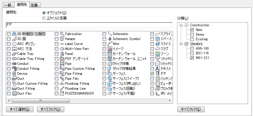

オブジェクトまたはスタイルのいずれか、および定義(マルチビュー ブロック定義など)に対し、プロパティ セット定義を作成できます。オブジェクトのインスタンスごとに異なる手動プロパティは、オブジェクトごとに適用される、オブジェクトに基づくプロパティ セット定義に属します。
ドア オブジェクトに適用されるプロパティ セット定義

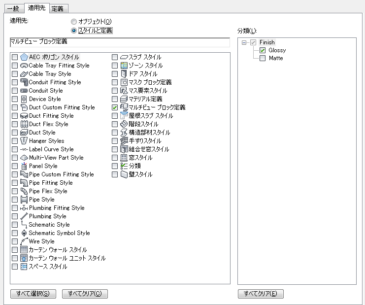

スタイルのすべてのインスタンスで同一の手動プロパティは、スタイル(壁スタイルなど)または定義(マルチビュー ブロック定義など)に適用される、スタイルに基づくプロパティ セット定義に属します。
マルチビュー ブロック定義に適用されるプロパティ セット定義
