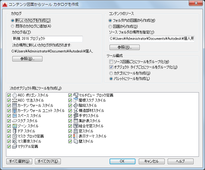

  1. [管理]タブ [カスタマイズ]パネル [ツール カタログを生成]をクリックします
  2. [カタログ]で、[新しいカタログを作成]を選択します。
  3. 新しいカタログの名前を入力します。
  4. [参照]をクリックして、カタログの位置を指定します。
  5. [コンテンツのソース]で、新しいカタログをフォルダ内の複数の図面から作成するか、単一の図面から作成するかを指定します。続いて、フォルダまたは図面のパスを入力します。
    注: フォルダをカタログのソースとして指定すると、ネストされたフォルダも新しいツール カタログに含まれます。

  7. [次のオブジェクト用にツールを作成]で、新しいカタログのツールとして表示するオブジェクト スタイルを選択します。
    既定では、使用できるスタイルがすべて選択されます。必要に応じて、[すべて選択]ボタンと[すべてクリア]ボタンを使用します。
  8. [OK]をクリックします。
