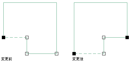

次の図は、壁のルーフ ラインの反転を示しています。
壁のルーフ ラインを反転

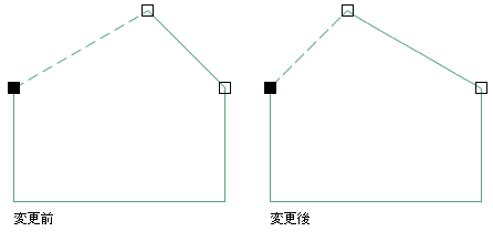

次の図は、壁のフロア ラインの反転を示しています。
壁のフロア ラインを反転する
  1. 変更するルーフ ラインまたはフロア ラインがある壁を選択します。
  2. [壁]タブ [修正]パネル [ルーフ ライン/フロア ライン]ドロップダウン [インプレイス編集]をクリックします。
    ルーフ ラインまたはフロア ラインのジオメトリを編集するために、一時的な輪郭が作成されます。
  3. 輪郭を選択します。
  4. [インプレイス編集]タブ [輪郭]パネル [反転]をクリックします。
  5. ルーフ ラインまたはフロア ラインを選択します。
    選択したラインが反転されます。状態がラインの反対側に適用されます。
  6. 変更を保存または破棄します。
    次の操作を行いたい場合 次のように操作します...
    ルーフ ラインおよびフロア ラインを編集前の形状に復元するには [インプレイス編集]タブ [編集]パネル [キャンセル]をクリックします。
    変更を保存するには [インプレイス編集]タブ [編集]パネル [完了]をクリックします。 編集済みの輪郭を使用して壁のジオメトリが定義されます。
