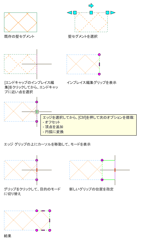

エッジ グリップを使用して壁コンポーネントのエッジをオフセットするには、次の操作を実行します。
  1. 変更対象の壁エンドキャップを持つ壁セグメントを選択します。
  2. [壁]タブ [エンドキャップ]パネル [エンドキャップ インプレイス編集]をクリックします
  3. 壁エンドキャップの点を指定します。
  4. カーソルをエッジ グリップの上に移動すると、使用可能なモードが表示されます。
  5. エッジ グリップを選択します。
  6. エッジ グリップの新しい位置を指定します。
  7. 変更を保存または破棄します。

    次の例では、エッジ グリップを使用して壁コンポーネントのエッジをオフセットしています。
