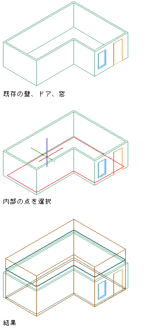

  8. 図面にスペースを生成します。
    次の操作を行いたい場合 次のように操作します
    3D 自由形状スペースを生成する G(すべて生成)と入力します。
    2D または押し出し 3D のスペースを生成する 次のオプションのいずれかを使用します。
    • G(すべて生成)と入力して、すべての表示境界にスペース生成します。
    • 閉じた境界にスペースを生成するために、閉じた境界の内側をクリックします。
