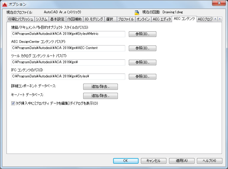

現在の図面に既定の AEC コンテンツ オプションを指定するには、次の操作を実行します。
インペリアルコンテンツかメトリックコンテンツかを選択するために AutoCAD DesignCenter のカスタム ビュー からアクセスされるコンテンツファイルの位置を指定するとき、および集計タグを挿入するとき[プロパティ データを編集]ダイアログボックスを表示するかどうかを指定することができます。ツールのスタイルなどの従属ファイルの位置も指定できます。
このオプションを選択すると、ワークシートは各タグが配置された後に表示され、プロパティ セットの値を編集できるようになります。このオプションをオフにすると、ワークシートはタグ付けの際に表示されません。
ツール依存のファイル参照に使用される変数 % AECCONTENT_DIR% は、指定したパスを使用するように更新されます。たとえば、<Style href=“%AECCONTENT_DIR%Door StylesDoorStyles.dwg”/> のようになります。
