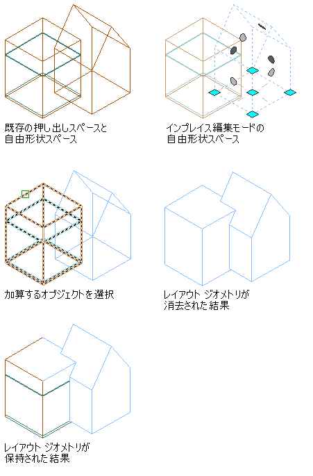

3D 自由形状スペースを AEC オブジェクトと合成するには
3D 自由形状スペースをスペースまたは他の AEC オブジェクトに合成するには、次の操作を実行します。3D 自由形状スペースを、3D ジオメトリを持つすべての AEC オブジェクトと合成することができます。
注: この手順は、自動調整されないスペースに対してのみ有効です。この手順を自動調整スペースで実行すると、インプレイス編集モードを終了した後、スペースの自動調整が失われます。
  1. 3D アイソメ ビューに切り替えます。
  2. 別のオブジェクトに結合する 3D 自由形状スペースを選択します。
  3. [スペース]タブ [修正]パネル [インプレイス編集]をクリックします
  4. [インプレイス編集]タブ [修正]パネル [ブール演算]ドロップダウン [和]をクリックします。
  5. 3D 自由形状スペースと合成する AEC オブジェクトを選択し、[Enter]を押します。
  6. 合成されるオブジェクトを削除するには y と入力し、オブジェクトを図面内に残すには n と入力します。
    押し出しスペースを自由形状スペースに合成する
  7. スペースに対する変更を保存するには、[インプレイス編集]タブ [編集]パネル [完了]をクリックします。
