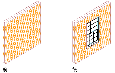

壁に窓を挿入

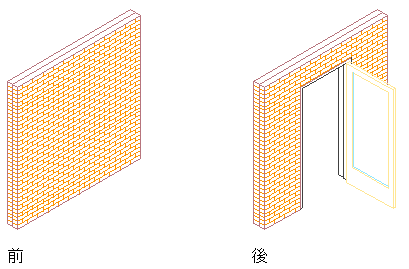

壁にドアを挿入
  1. 壁を選択します。
  2. [壁]タブ [一般]パネル [窓] 検索、または[壁]タブ [一般]パネル [ドア] 検索をクリックします。
  3. 窓またはドアの設定を指定します。
  4. 壁に沿って挿入点を指定します。
    ヒント: 非拘束で配置するには、プロパティ パレットで[壁上の位置]設定が[非拘束]に設定されていることと、ステータス バーの OSNAP 設定がオフになっていることを確認します。
  5. 続けて壁にドアまたは窓を配置し、[Enter]を押します。
