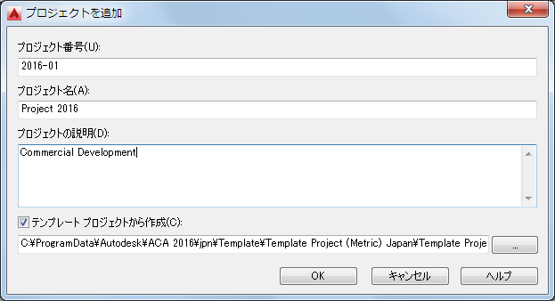

テンプレート プロジェクトを作成することは、単に既存のプロジェクトをコピーして名前を変更することと同じではありません。適切にテンプレートを呼び出すには、新規プロジェクトを作成するときにこれを指定する必要があります。
[プロジェクトを追加]ダイアログ ボックスからテンプレート プロジェクトを指定します。テンプレート プロジェクトを指定できるのは、このときのみです。新規プロジェクトが作成されると、指定したテンプレート プロジェクトからの設定とファイルが新規プロジェクトにコピーされます。
